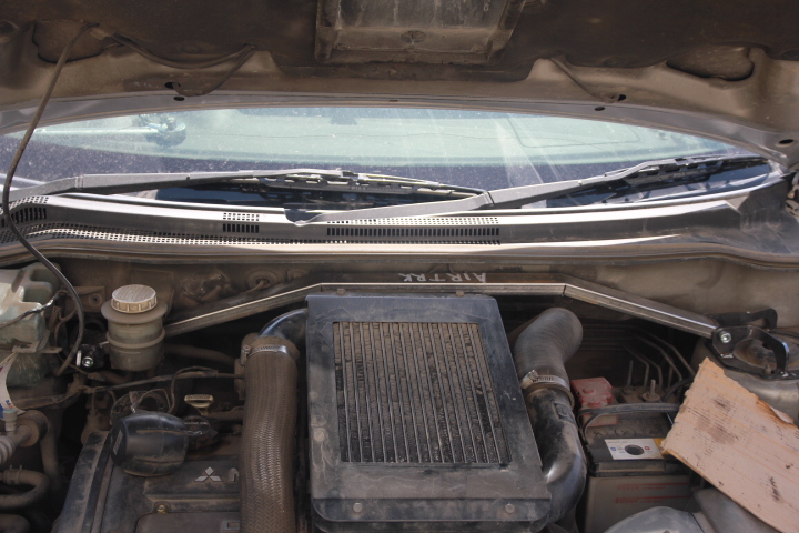

Завтра на примерку договорились передней. Братцы, с задней придется пока подождать: гаража нет, а на улице +4 с ох-м ветром, тепла дождусь для разборки/сборки пластика багажника и тогда замерим.

Примерил сегодня заготовку. По присоединительным размерам вопросов нет - всё четко встаёт. По остальному - ждём чистовой вариант: там в нескольких местах просто прихвачено точками на заготовке, в изделии будет сплошной сварной шов. Ну и наведён лоск (шлифовка, покраска).

цвет кусковский у нас стандартный, синие опоры, серая палка. но за 200руб можно в другой, бывает опоры в красный чёрный просят или всю в чёрный мат как на фото выше

Мне одному показалось, что распорка из профильной тонкостенной трубы ?!
А чем плох ultra racing ?! Cusco?! Да и от эво подходят у кого фронтал.. Цены за бу теже 3-4тр
Не, ребята молодцы, но если бы какая-то профилированная алюминиевая труба- профиль из авиационной дюрали, а тут чернуха из которой заборы делают в чем ноу-хау?!

Ноу-хау в том, что их кто-то делает в принципе.

AntonSergeevich писал(а):Мне одному показалось, что распорка из профильной тонкостенной трубы ?!
Их еще найти надо) Да и б/у все равно подороже стоят по моему. А от какого эво подходят? Я почему то думал, что не подходит от эво, кто-то писал об этом
Re: Изготовление распорок. Нужна помощь Красноярских клубней
От 7-8-9 но только 2-х точечная

к нам встаёт распорка от эво 7-8-9, но только 2-х точечная (тюнь).
Родная 3-х точечная не встанет, обсуждали же
сразу так писать надо было)))
про это все и так знают.
но для меня не очень понятно, как быть с бачком омывайки и бачком тормозухи, при установке допустим куско от эво)))
Бачек тормозухи просто переносится. Кстати надо спилить кронштейн.
А у нормальных пацанов вообще гтц от эво, бачек на нем и ничему не мешает
Бачек омывайки без колхоза не становится даже на ультрарейсинг - одно ухо крепления(на стакане спереди, если смотреть на машину со стороны бампера) дорабатывается, путем отрезания крайней части, тоесть болт держится за 2 паралельных остатка уха. (заковыристо написал

У меня гтц от эво, а бачок штатный на шлангах )
тоже бачок на шлангах и с 2 вых на сцепу и на тормоза

Мало кто оставляет бачёк на ГТЦ от Эво, все оставляют штатный бачёк на шлангах
Родная форма гнутой распорки - это шляпа полная, она работает в разы хуже "почти прямой" от эво между чашек.
Из тех, что держал в руках более менее жесткая - Carbing - там как раз почти прямая труба, но высокий вынос чашек с плохой жесткостью со стороны бачка... - там бы косынок добавить пару для жесткости.
Стальная ultra racing - полное Ггг! Она руками гнется на 5-6мм при усилили 20-40кг. Что она вообще держать может непонятно.
Еще карбоновая cusco - особенность материала.
ИМХО: если делать кастом, то уж 3-х точечный- крепить к панели в месте кронштейна сток кулька. Материал желательно профилированная труба из алюминия.

Антон, сделай как считаешь более правильно, кто же против - вперёд. А то земляк мой больно занятой оказался
П.С. оригинальная куско, которую я себе поставил, не гнулась никуда, правда средняя часть у неё цельная и похоже, что из алюминиевого сплава эллипсоидного сечения.
