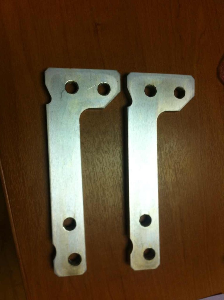

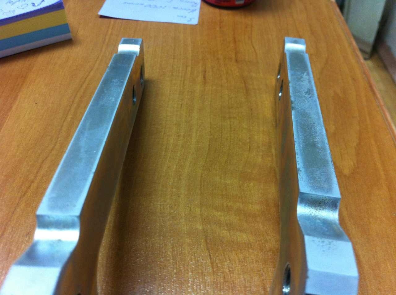

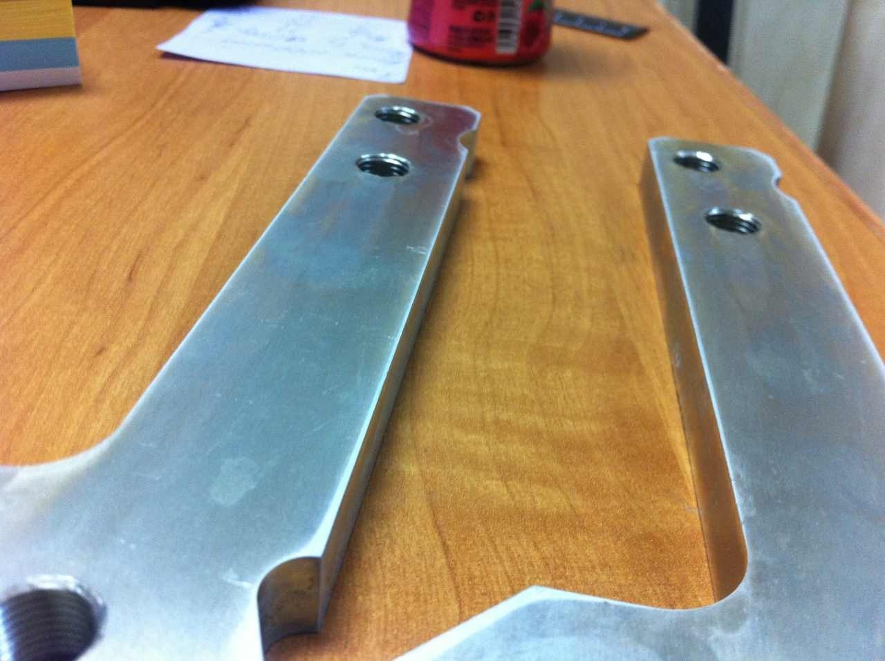

Сообщение ApeQ » 29 апр 2013, 09:29
Пашин комплект.
Где более матовая поверхность, и крупные точечки, это съедено ржавчиной. Все в цинке, фен шуй))
Сообщение Pashka! » 29 апр 2013, 09:43
Круть крутяцкая!!!
спасибо Андрюха!!
Сообщение ApeQ » 29 апр 2013, 09:46
Зато никогда не заржавеют)
