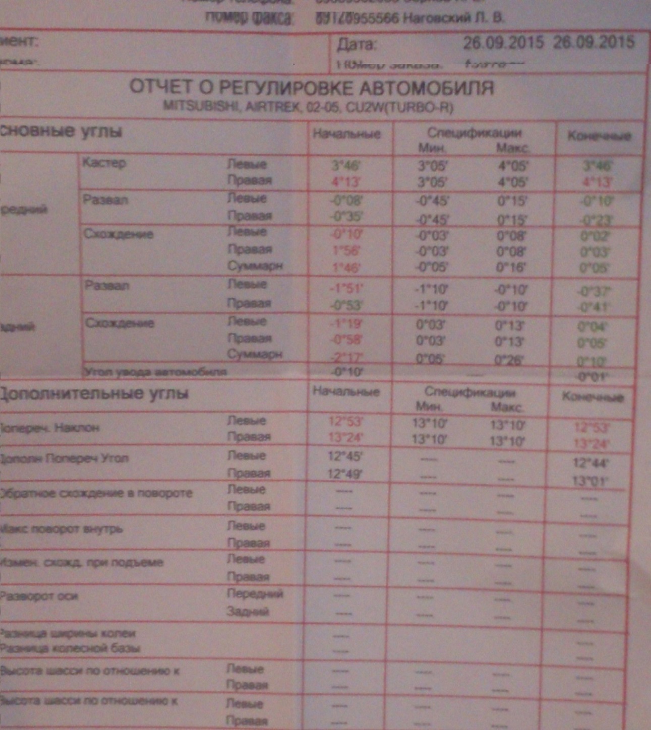

Конец эпопеи, кто шарит посмотрите цифры нормально выставили?

В правое переднее колесо, видимо, был удар.

Эпопея продолжается, машину тянет в право , сегодня заехал повторно на развал выставили еще раз - итог все равно тянет в право, перекинули колеса не помогло...
Почитал форум , такой косяк у многих кто нибудь нашел решение как исправить?

Сообщение jam » 28 сен 2015, 08:55
кастер у правого колеса не в норме, от этого походу и тянет, видимо что-то в подвеске подмято маленько... удар какой-то был скорее всего.
Re: Развал/Схождение
Сообщение Evg » 28 сен 2015, 10:17
jam писал(а):кастер у правого колеса не в норме, от этого походу и тянет, видимо что-то в подвеске подмято маленько... удар какой-то был скорее всего.
Я спрашивал у того кто мне делал развал , про мой кастер - ответ его был таков: Не повлияет никак, теоретически авто при моем кастере наоборот должно уводить в лево.
И вообще не понимаю что и как надо замять что бы кастер ушел вперед (от водителя) в сторону морды - тут напрашиваются варианты:
1. замять (сместить) стакан в сторону салона - но это было бы видно
2. положить под передний рычаг шайбы.
3. либо бить в левую сторону что бы перекосило подрамник - но тогда бы кастер левого колеса вышел из допусков ближе к нулю

Суппорт правый передний или задний не подклинил?
