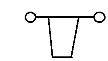

Сообщение fighter » 02 фев 2014, 18:29
Визуальные схемы работы распорок http://ast24.ru/article/kak-eto-rabotae ... a-racing!/

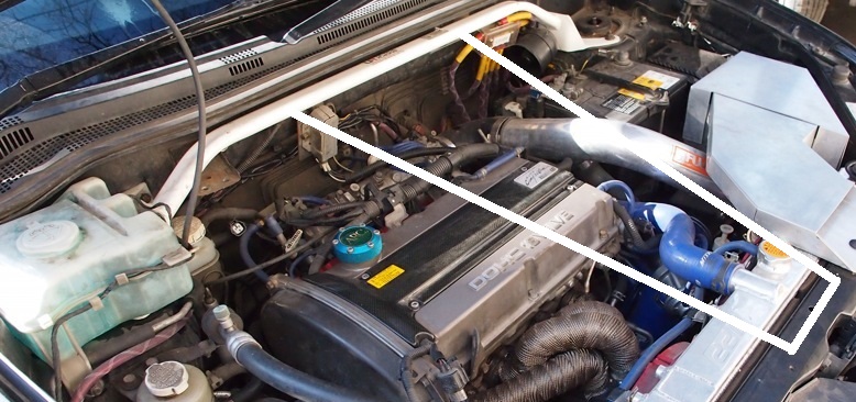

Сообщение Yuriy ODS » 07 июл 2014, 13:12
вот у бмв увидел, но видел подобное и раньше в корчах. только у бмв попсово и врядли сильно функционально
распорка между стаканами завязывается и на телевизор
в нашем случае можно сделать это сьемным элементом, для тех кто хочет жесткости или ее отсутсвие в разные моменты времени
на распорку приварить добротные уши, а на отверстия от стокового интеркуллера на телевизоре установить планку. И соединить это 2мя жесткими планками
еще можно распорку завязать с моторным щитом в тех же местах креплений штатного кулька
