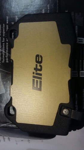

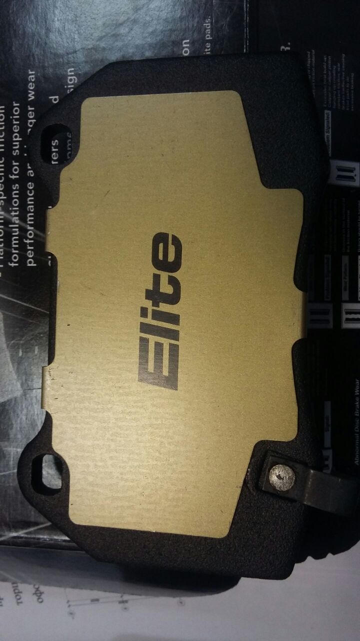

Сообщение В888МВ96 » 12 ноя 2016, 08:54
колодки приехали
Сообщение eclipse1997 » 12 ноя 2016, 12:48
Они.Отколупни пластинку и смажь пожирнее противоскрипной смазкой с обеих сторон-и к колодке,и к поршням.

Сообщение eclipse1997 » 12 ноя 2016, 12:49
Скрипунами-наружу!
