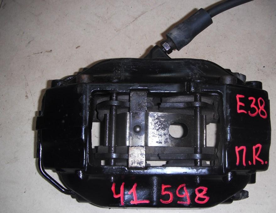

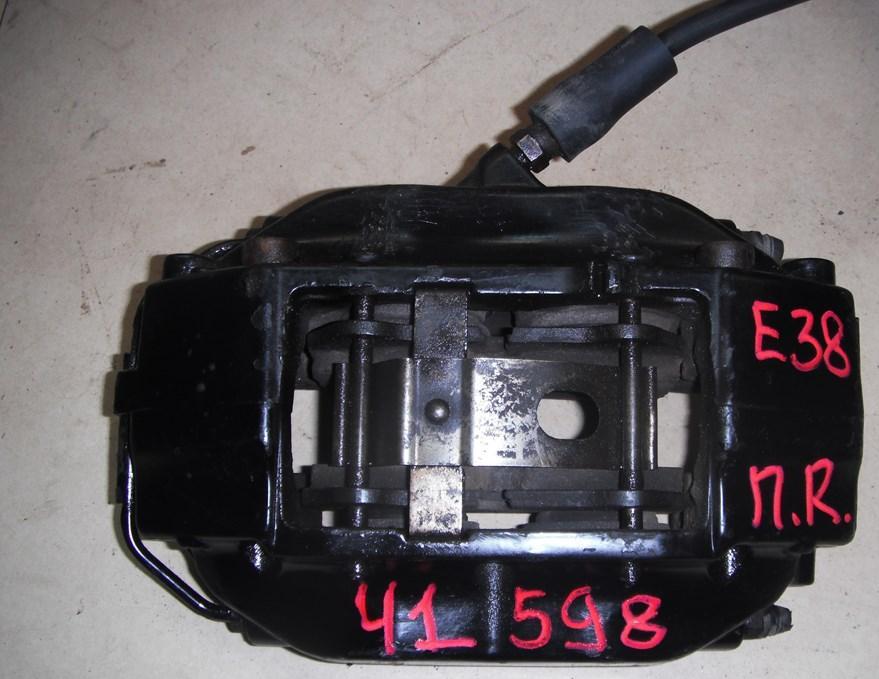

Кто подскажет какой код или серийник на brembo от E38 как их распознать?
Это случаем не они?
http://www.farpost.ru/irkutsk/auto/gt/s ... 87769.html
Это случаем не они?
- Evg
- Сообщений: 215
- Зарегистрирован: 18 май 2015, 08:09
- Благодарил (а): 3 раз.
- Поблагодарили: 18 раз.
- Откуда: Челябинск
не это не они.от Е38 оригинальный код 34111163757 и 34111163758

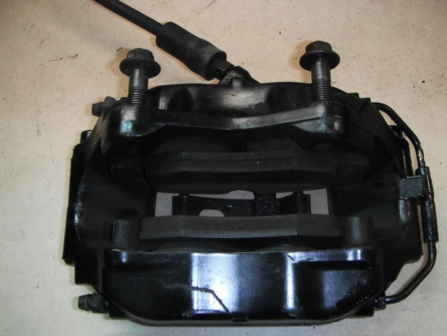

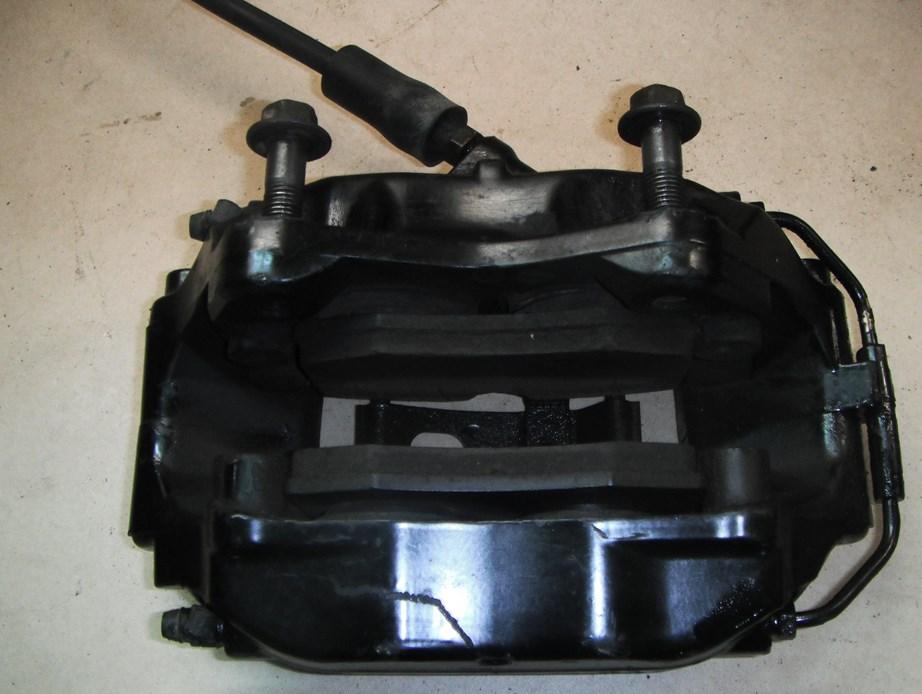

Народ нужна помощь кто может визуально распознать суппорта от E38 brembo это они?
Вообще на Е38 ставились другие суппорта?
- Evg
- Сообщений: 215
- Откуда: Челябинск
да они они это
