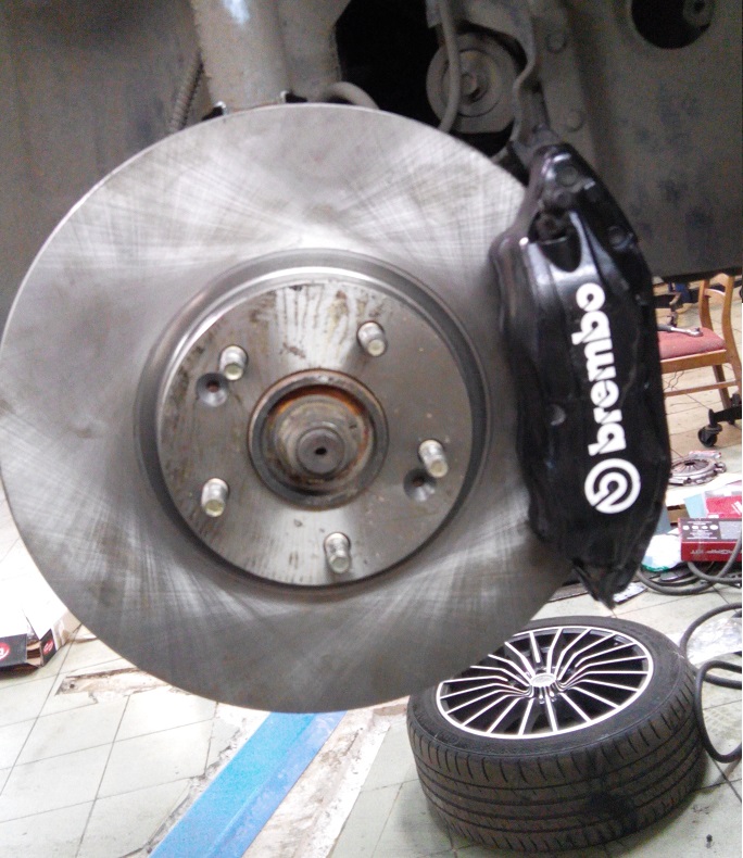

Ну что, спасибо Саше Ака Eclipse1997, подогнал брембы в лучшем виде, обслужил, переходнички прикрутил, все встало чики пики! Оказалось что у меня уже стоит ГТЦ от эво, так что полный фэн шуй) Пока прикатываю, но уже от малейшего прикосновения хватает ощутимо лучше. Один косяк - к 100 км пробега колодки стали пищать просто АДОВО, даже газелисты с сожалением смотрят на меня.... Связка диски Delphi и колодки TRW. Есть вероятность что притрутся и писк пропадет? А то чую на лето мне такой расклад ни к чему, придецца колодки новые покупать.....

такая же история.скрипит все как на УАЗике и ничего не помогло.суппорта перебраны.колодки какие уже только не ставил.противоскрипные пластины стоят.вобщем хз что делать?тормозилки вроде норм работают но этот скрип уже достал хоть все снимай

попробуй диски графиткой помазать.
baxter писал(а):Связка диски Delphi и колодки TRW. Есть вероятность что притрутся и писк пропадет?
Есть. Равная нулю.
Также скрипели как проститутки. По совету Антохи заказал колодки керамические (название подзабыл) и чудо произошло. Тормозят отлично, ни единого намека на скрип. Диск не грызут. Огонь в огне.
