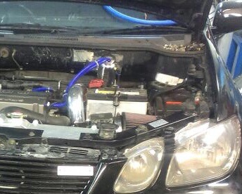

Вы бы попросили мастера, даби он к горизонтальным частям распорки приварил полоски металла шириной 30-40мм слева и справа от регулировки. А вы в этих полосках сможете сверлить отверстия и цеплять ништяки: помойки, топл.регуляторы, усилители зажигания и пр.
И может быть подумали бы о гтц....

Юрок дело говорит. Можно мне с права - как смотреть на подкапотку пластину заебашить под крепёж помойки? Ну и с лева на всякий случай под ченить

Миша, предусмотри вентиляцию картерных газов нормальную, а не эту херотень с помойкой. Желательно увеличить диаметр выходных отверстий с КК. Ну и в атмосферу их, нефик им там во впуске делать...

пусть сам каждый приваривает, кому как удобней.
распорка металл, любой полуавтомат приварит, а из балончика подкрасите.
