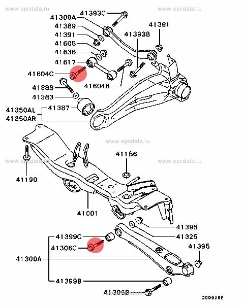

Сообщение горе тюнер » 10 янв 2013, 08:04
MB809335 собстна скрутили бошки всем 4-ём, толи сыромятина были то ли уже от старости. есть ли качественные заменители? на разборках нет нихрена. ни у кого не завалялись? или не париться и поставить какойнить китай?

Сообщение Yuriy ODS » 07 мар 2013, 15:28
у нас передняя стойка крепится к ступице двумя одинаковыми болтами MU140067 14X63
в эвике нижний бролт как у нас MU140067, а верхний MU000284 14X65
тоесть нам этот MU000284 вкрутить нельзя?
Причина вопроса: на эвик есть эти болты тюнь, позволяют регулировать развал спереди
я бы себе прикупил такие
http://sjracing.com.ua/tuning/1/215/267/4320.html
Re: развалочные болты
Сообщение dato » 08 мар 2013, 21:51
Просто поставить болты не достаточно!
Необходимо подпилить "горбыль" вверху поворотного кулака, иначе не развалить, он в стойку упирается при установке!
Проверено опытным путем!
Сообщение AntonSergeevich » 08 мар 2013, 23:20
Для регулировки развала обычно люфтов хватает, если кузов не веденый.
Чтобы завалить отрицательный - ставь стойки эво и болты от него же: там 2 положения. Точно не скажу, но около -0,5, а второе -1,5-2 градуса.
Можно на сток стойках запилить овал на стойке..
