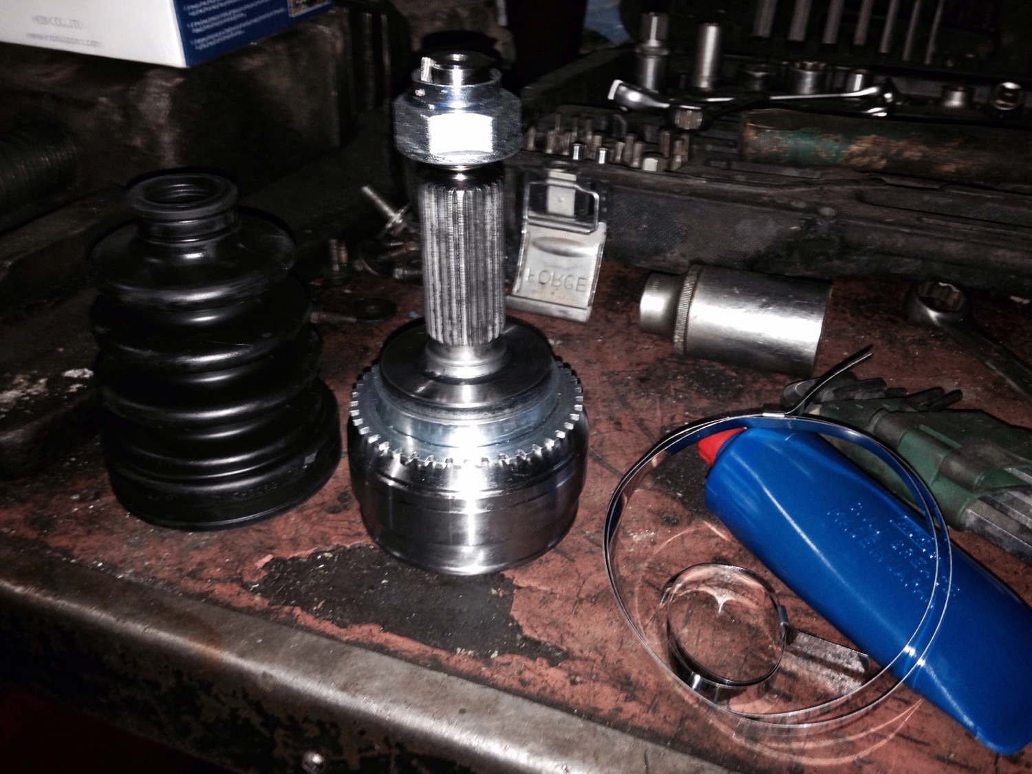

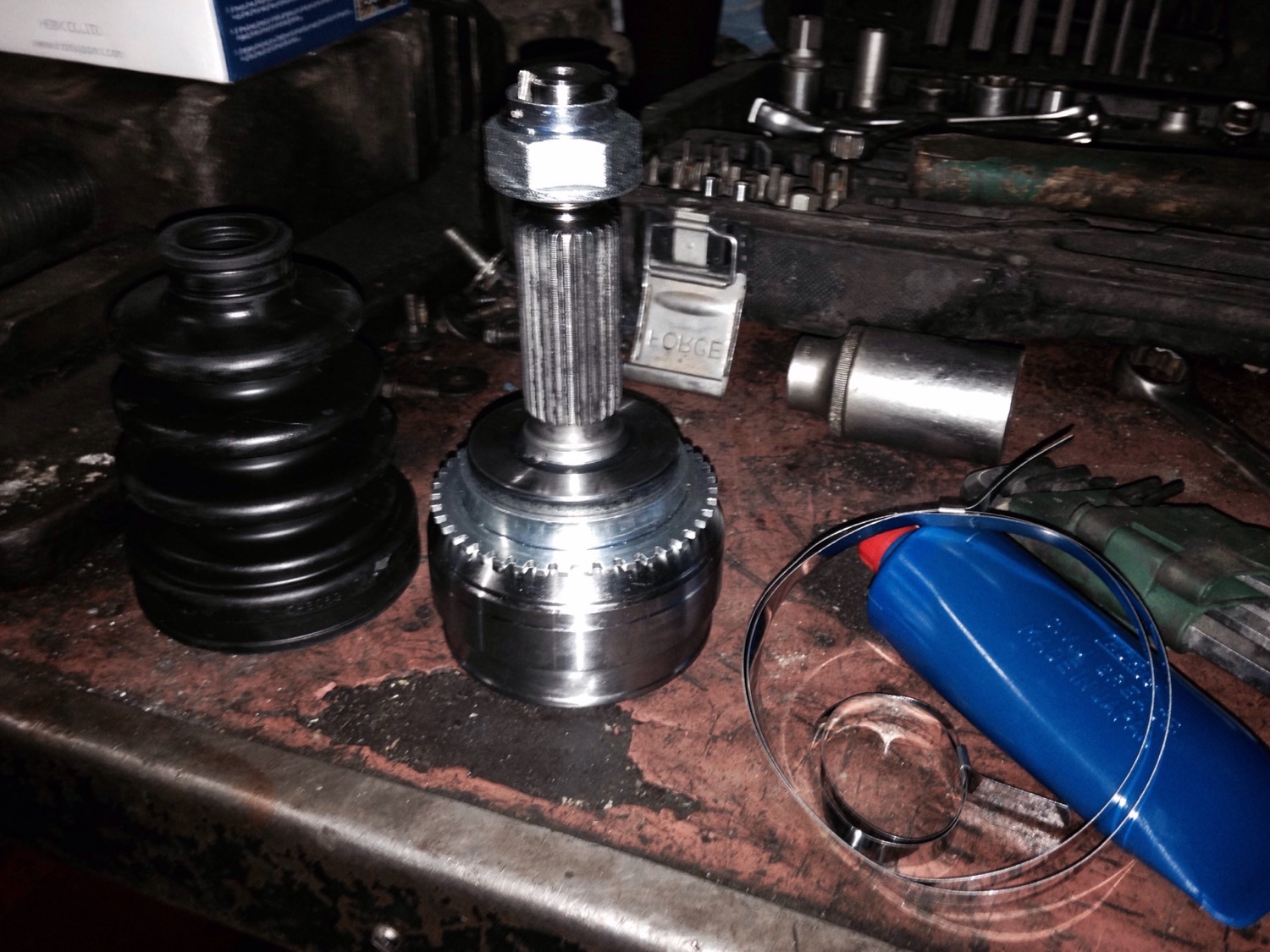

Вобщем поставил HDK MI-035A43 от ленсера все подошло нормально! Снять старую гранату не получилось пришлось пилить болгаркой!
AndrVish - Клубень Stage 1
- Сообщений: 111
- Зарегистрирован: 07 авг 2014, 20:52
- Благодарил (а): 20 раз.
- Поблагодарили: 7 раз.
- Откуда: Зеленоград
Re: Наружний шрус
У тебя привод NSK значит, на пыльнике внешней гранаты 7 ребер?
Re: Наружний шрус
VVV писал(а):У тебя привод NSK значит, на пыльнике внешней гранаты 7 ребер?
Да как то не обратил внимание! Но на новом пыльнике меньше ребер по моему!
- Сообщений: 111
Re: Наружний шрус
Да с новым-то все понятно, это же не оригинальная граната
Там и пыльник резиновый, а не пластиковый.
