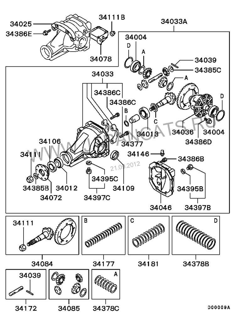

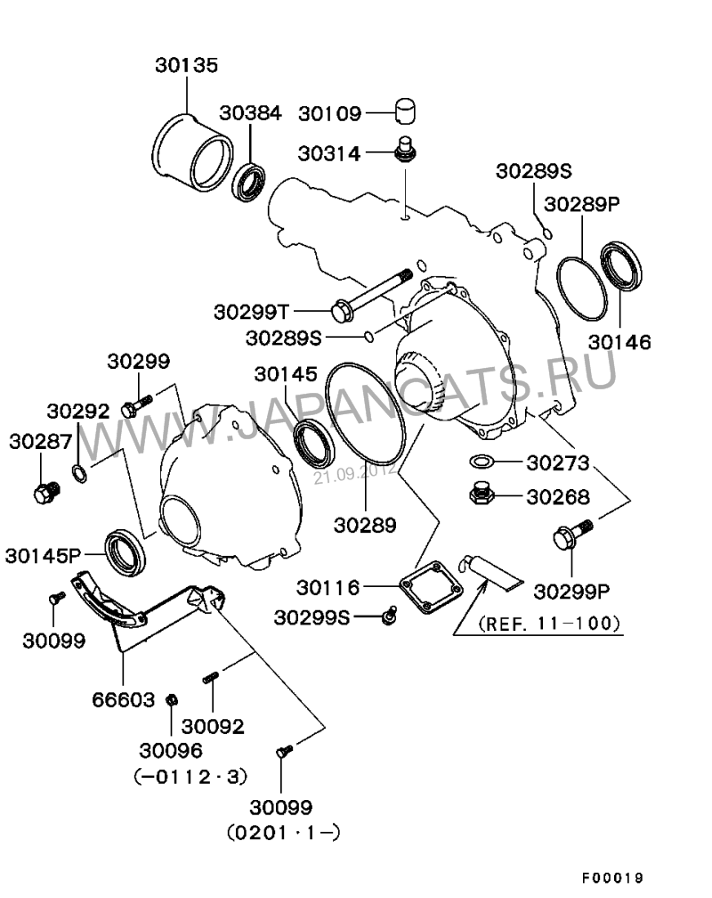

трансфер:
сливной болт на 24 (30268)
заливной болт на 17 (30287)
редуктор:
сливной болт на 24 (34397С)
заливной болт на 24 (34397В)

трансфер:
редуктор:
редуктор:

jam писал(а):трансфер:
редуктор:
