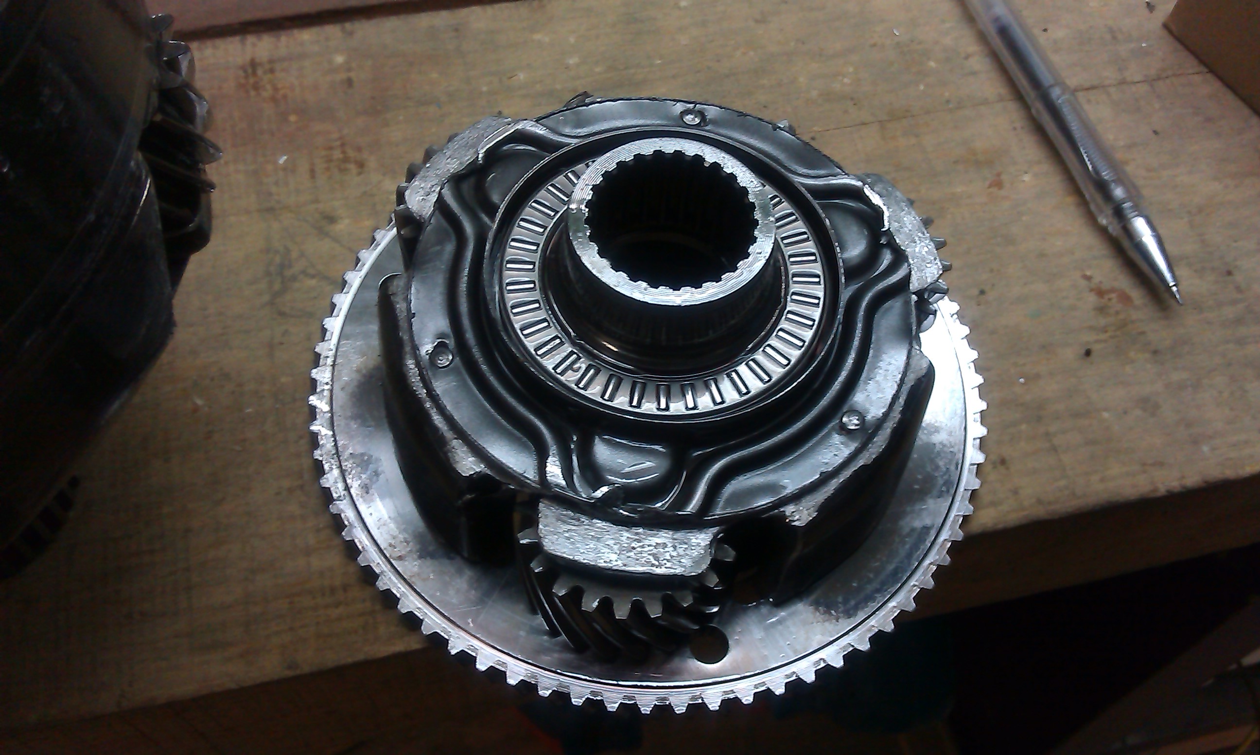

Готовиться к ремонту/замене акпп, если продолжишь так ездить. Я про две педали.
А что у тебя там сейчас могло подклинивать, не ясно... Как вариант, подчеркну, КАК ВАРИАНТ, в средней планете выпал палец и цепляет об мелкую, отсюда и подклинивание...
На фото последствия такого выпавшего пальца :)
Ну и ещё начинает клинить фрикционы и т.д. :D

о Jam мою планету выложил.

Подытожив тему, могу сказать, что готовиться надо к замене коробки и проварке планет.. что собственно уже и сделанно)))) Тему думаю можно закрыть.

да всё стандартно.
разворотило, как и у всех.
