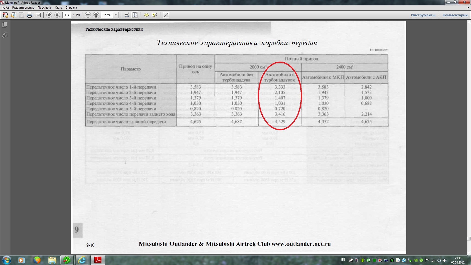

Господа, интересует есть ли у кого данные по КПП, а именно передаточные числа на Outlаnder Turbo? штудирую инет но найти смог только главную пару 4.529.
Re: Передаточные числа КПП Outlаnder Turbo
точно помню на аут клубе неоднократно выкладывали пер. числа эвы, аута и еще чьи то.
здесь по ссылкам пройди- там ест в пдфе все мкпп http://www.google.ru/url?sa=t&rct=j&q=w ... zmD75vLIuQ
И так главная пара 4,529
1-я 3,333
2-я 2,105
3-я 1,407
4-я 1,031
5-я 0,720
зад.ход - 3,363
1-я 3,333
2-я 2,105
3-я 1,407
4-я 1,031
5-я 0,720
зад.ход - 3,363

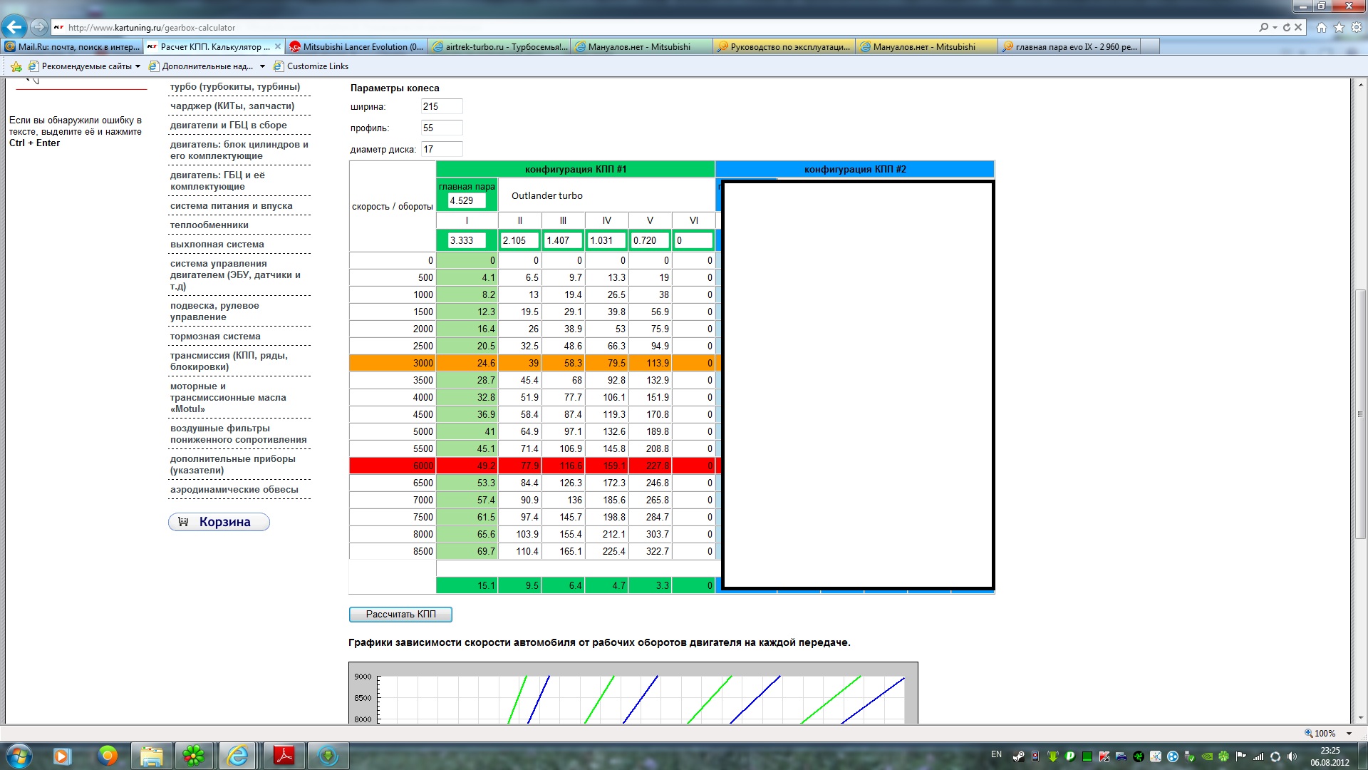

если расчет посмотреть то вот, но как то слабо вериться
График с расчетом реальный.
KVADRAT писал(а):На резине 225х55 17
1я 60
2я 97-100
3я 140-144
4я 200
5я 280
да причем тут резина. обычно скорость по передачам считается на стандартном размере для объективности.
