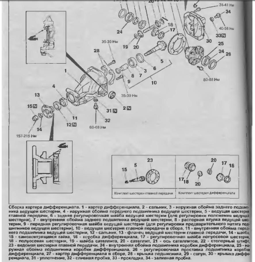

Хочу убедиться что она в порядке и(или) долить куда где чего смотреть !?
сливную вижу пробку а вот заливную чето не очень !!!!....

Антох, скачай мануал (Поиск яндекса)... там все очень понятно и доступно написано и нарисовано
Re: Жижа в раздатке ,как чего куда !?
Трансфер – 0,55л API GL-5 SAE 90 MMC DIA QUEEN LSD SAE 90 (либо другие производители с аналогичной вязкостью)
Дифференциал задний – 0,55л API GL-5 или выше
при температуре выше 10С – SAE 90
при температуре ниже 10С – SAE 80W
