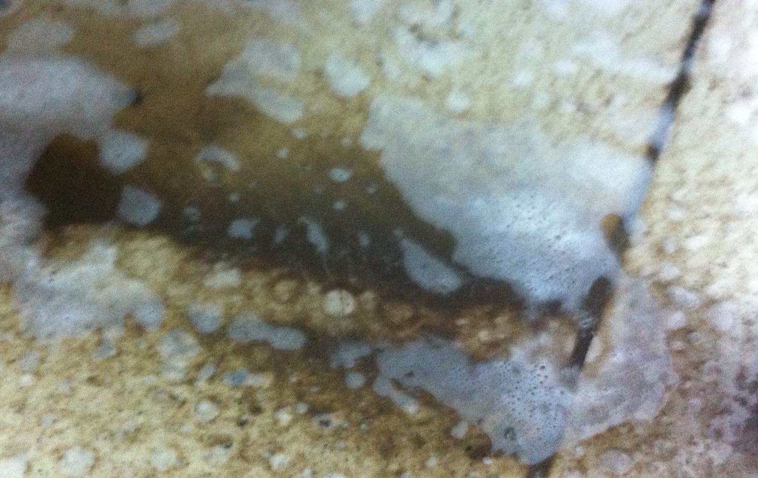

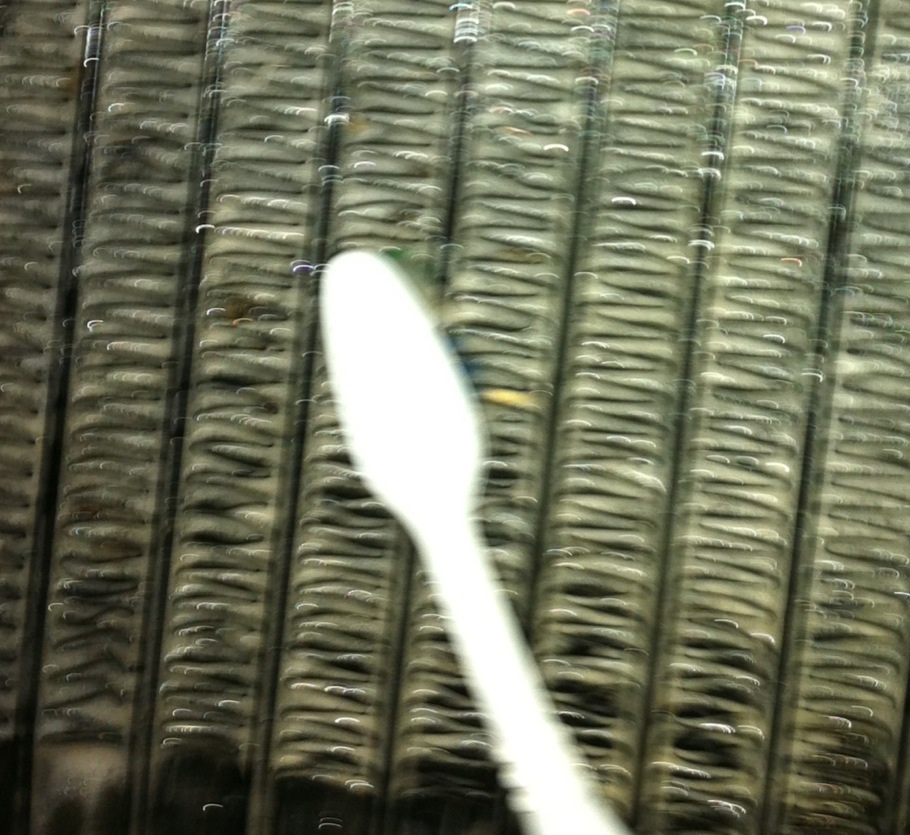

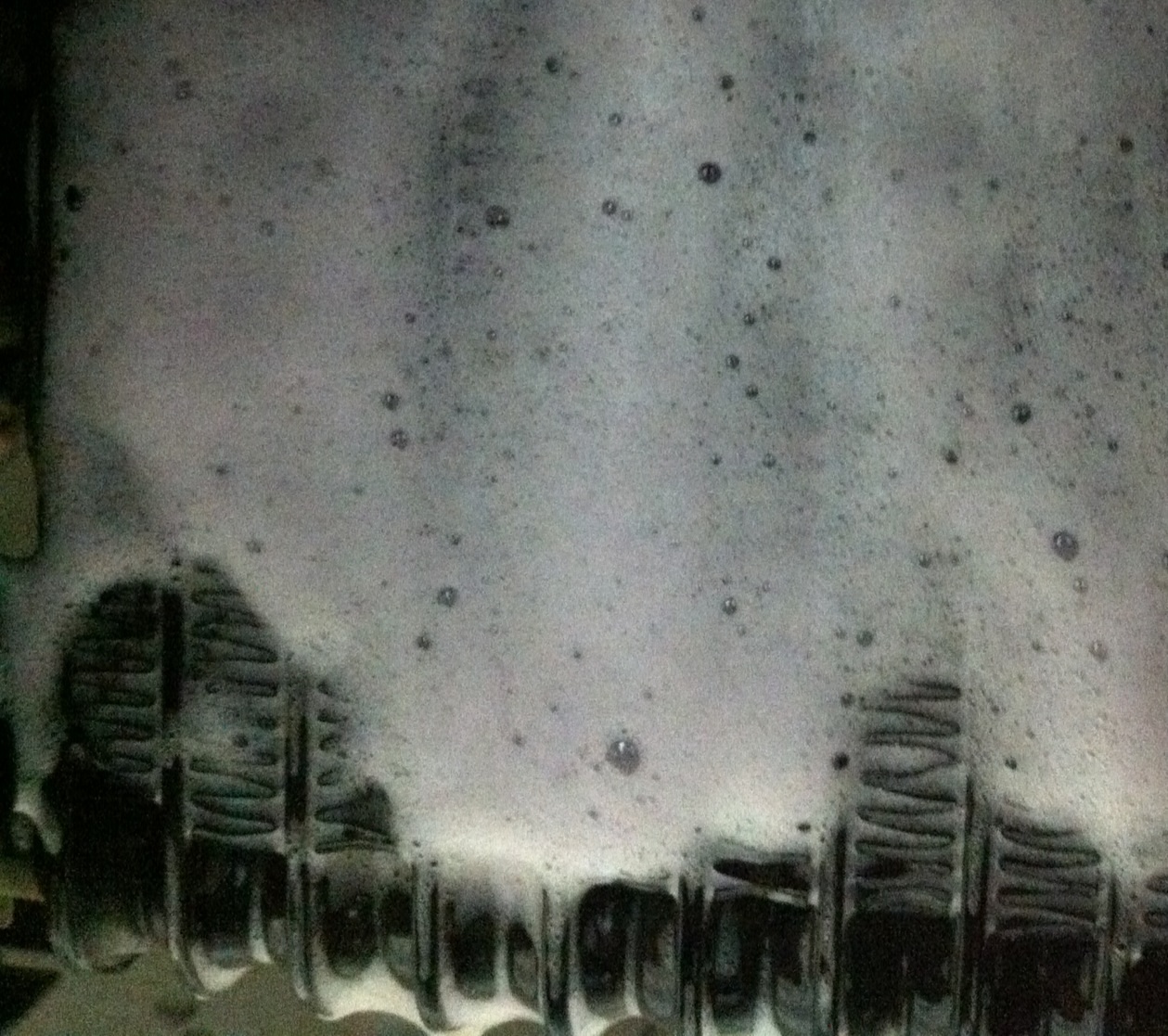

Всё времени не было выложить, недавно при замене противотуманок решил соты перед установкой Почистить на радиаторе акпп - оказалось не зря, решил выложить небольшой фотоотчёт, чем и как....мож кому пригодится...да и думаю будет интересно сколько ховнища к 90 тысячам оседает в радиаторе акпп. Зубную щетку брать только с мягким ворсом, так как чуть жестче будет заминать соты.

Снимал бампер- у меня радиатор чистый был. Пробег 99тк

Re: Чистка радиатора акпп от всякой хери....
Не поверишь ... С виду тоже чистым показался пока силитом в него не брызнул))) после чего с него потекло
