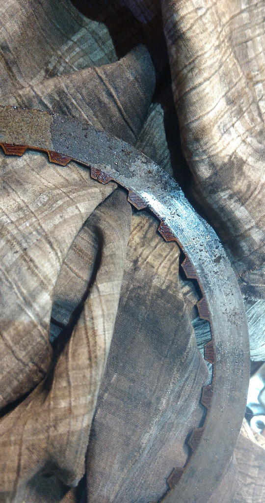

Всем здрасьте! ))
Новая проблема с АКПП: не реагирует на включение D и R, вообще тишина.
После ребилда коробка прошла ну максимум 2000 км: новые планеты, фрикционы, прокладки, фильтр, жидкость.
На ходу вела себя изумительно, на холодную были задержки при включении D.
Сейчас ни на холодную, ни на горячую не включается вообще. На ХХ и на подгазовке.
Думал, может быть рычаг КПП потерял связь с коробкой, но нет - хреновина (ингибитор) на самой коробке (сверху) - двигается по белой полусфере с дырками.
P соответствует 4му отверстию, N - 5е отверстие, D - чуть правее 5го, R - чуть левее 5го.
Что вызывает вопросы - жидкость в коробке стала светло коричневой, а не красной. И рычаг КПП на холодную заедает,
при включении D на панели загораются сразу 2 лампочки: D и N, надо сильно толкнуть назад, чтобы включилась D.
Машина последние годы стояла больше, ездил один раз в 3 недели по 40км.
В чем может быть проблема, кто может знает?

ILLyn писал(а):при включении D на панели загораются сразу 2 лампочки: D и N, надо сильно толкнуть назад, чтобы включилась D.
Отрегулируй положение троса/ингибитора.

Re: Проблемы с АКПП... причины, следствия, решения.
Все симптомы смерти гидропанели. Так сильно повело температурой уже, что аж заедает селектор.
Какие-то фрикционы поджарились, от этого цвет масла.

C00LM4N писал(а):Все симптомы смерти гидропанели. Так сильно повело температурой уже, что аж заедает селектор.
У меня все так же было.
Может попробовать заменить гидропанель, не снимая коробки? Честно говоря, больше нет желания возиться с этим автоматом, дастал!

Масло цвет меняет в процессе эксплуатации, это нормально. Горелые фрики сразу по запаху масла можно определить - оно воняет горелым (сюрприз!).
Поменять плиту можно, но если реально сгорели диски - это мертвому припарка. Как минимум стоит разобрать жопу (без снятия АКПП с машины) и посмотреть на состояние дисков. Если там как на фото - сымай АКПП

Ставлю на стружку в регуляторе давления.Снимешь гидропанель-разбери,посмотри.Если регулятор открыт-ставить новый гидроблок бесполезно-надо делать коробу.

Да с чего им износится то? На коробке не было ни одного старта с 2х педалей, фрикционы новые ставились БоргВарнер, пробег у коробки вообще мизерный.
Масло пахнет обычно, горелого запаха нет, цвет только изменился.
Я же говорю, после ребилда коробки (Антон jam) сразу была проблема тупняка на холодную при включении D, на горячую всё норм включалось.

ILLyn писал(а):Да с чего им износится то?
Например, из-за низкого давления фрикционы горят за несколько секунд. Лично проверял

Надо было разбираться с тупняком-это неисправность.В правильно функционирующем агрегате не бывает тупняков.

Уже сил не было разбираться - сначала была собрана одна коробка (контрактная с новыми з/ч) местными мастерами - она вообще не поехала.
Потом была отправлена в МСК вместе с моей родной (2 коробки), перебрана и отправлена мне в Пермь обратно.
Зря я это всё затеял - надо было сразу ставить свап мехи - сэкономил бы кучу денег, нервов и времени.

Регулятор в свободном состоянии закрыт под действием пружины.При работе он приоткрывается,в зависимости от давления.Грубо говоря,он работает как редукционный клапан.Если влетает стружка-она заклинивает его в открытом положении и давление пропадает.Обычно,ее видно даже невооруженным глазом,достаточно просто располовинить гидроблок.

Регулятор невозможно не увидеть.Он находится за регулировочным болтиком,которым регулируется натяг пружины и ход регулятора.
