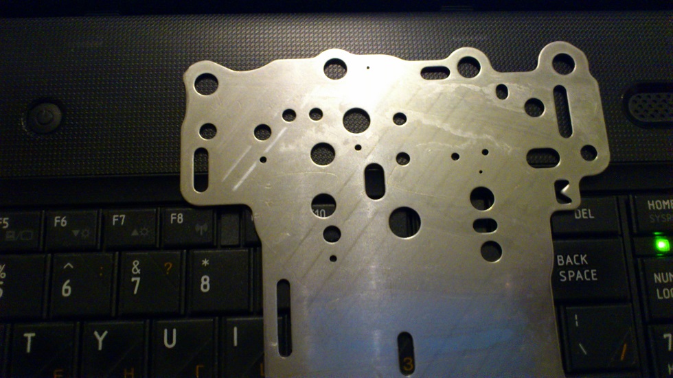

Сообщение wax07 » 11 окт 2014, 18:30
Ну как и предпологалось новая пластина оказалась абсолютно гладкая, без всяких там углублений.

Сообщение латыш 57 » 12 окт 2014, 19:01
wax07 писал(а):Ну как и предпологалось новая пластина оказалась абсолютно гладкая, без всяких там углублений.
Что именно тебя натолкнуло на приобретение этой пластины как со старой вел себя коробас и мозг

Сообщение wax07 » 12 окт 2014, 21:53
На горячую проблемы - пинки, если совсем жарко затупы при включении скоростей, иногда на серпантинах в аварию вылетает.

Re: Проблемы с АКПП... причины, следствия, решения.
Сообщение shirkhan » 15 окт 2014, 22:44
и с новой пластиной нет проблем?
Сообщение wax07 » 16 окт 2014, 21:15
shirkhan писал(а):и с новой пластиной нет проблем?
понятия не имею! третий раз прокладку перезаказываю, дефицит прям како-то!

Сообщение Yuriy ODS » 16 окт 2014, 22:47
Заказал на всякий пожарный, заменю когда буду мотор свапать и акп профилактически колоть
