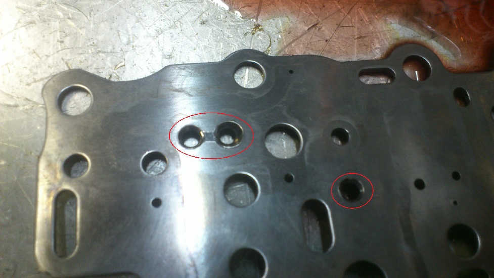

Уже давно имеется проблема в работе коробки, которая возникает после хорошего прогрева жижи. По ощущениям где-то пропадает давление и автомат начинает подтупливать. Вчера наконец-то добрался до гидроблока, все разобрал, проверил на сопротивление электромагнитные клапана, ход регулирующих клапанов, пересмотрел все резиновые колечки... нареканий ничего не вызвало. Единственное, пластина, находящаяся между двумя частями плиты, имеет деформацию от работы стальных шариков (обвел на фото). Такое ощущение, что шарики со временем набили свое посадочное место на этой пластине, хотя возможно эти углубления целенаправлено уже присутсвуют в новой пластине. Посему вопрос - кто разбирал разбирал гидроблок, не обращал внимание на эту планстину, какое у нее состояние? Возможно из-за этой выработки шарик не плотно закрыват отверстие и не создается нужное давление?
Пластина эта стоит не дорого... залезть ещё раз придется туда, так как крутнул регулировочный болт линейного давления на 2 оборота как оказалось не в ту сторону
Но вот думаю брать новую пластину или нет смысла?
Но вот думаю брать новую пластину или нет смысла?-

Разбирал три гидропанели и на всех была выработка , как выглядит новая не знаю , если заменишь или в руках окажется новая сфотогрофируй , а лучше всего понять за что отвечает конкретно перекрытие каналов этими шариками

заказал новую, уже в пути. как придет, обязательно выложу фотку.

Сколько обошлось , и номером поделись

MD759637, не?

да, она. в 900р. мне обошлась.

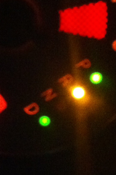

Привет всем,подскажите что за беда: при включении задней передачи на прогретую,происходит сильный удар с небольшим воем и загорается. Одновременно лампочки д и R,а вчера вообще хет-трик,p,r,d,что за ерунда,наступает переодически?

Так едь на диагностику подключай сканер и смотри ошибкию Лампочки говорят о наличии проблемы.

Они горят не постоянно, и момент этот уловить пока сложно, в тоеории,что может быть,к чему готовиться?

ошибки в память записываются, не обязательно ждать пока загорится
