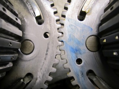

Номер АКПП AirTrek Turbo
W5A51-3-DZB
Доноры АКПП:
Запчасти для ребилда АКПП:
Инфа внутри
Поставил себе такие)
