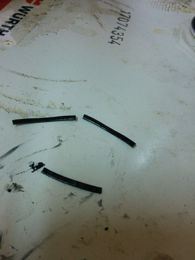

Сообщение Dimarik » 11 май 2014, 18:41
Выпадение этих кусков это первый симптом что бахнет АКПП.
Это куски так называемой пружины - почитай темы, у всех у кого выпадало БАХАЛО.
Не бывает такого что выпало что то НЕ НУЖНОЕ.

Сообщение shirkhan » 11 май 2014, 19:37
Dimarik писал(а):Выпадение этих кусков это первый симптом что бахнет АКПП.
Читая тему понимаю что БАХАЛО и без выпадания ))).... Сегодня только большое ТО прошел,финансово осилю с трудом,труднее будет найти детали,ещё на много труднее будет найти мастера толкового.

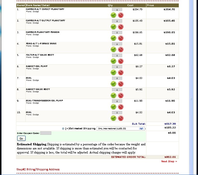

Сообщение jam » 11 май 2014, 21:11
поменять планетарки, прокладки, пружинку, фильтр и масло.
протянет... ну если фрики не спалишь, то долго, очень долго.

Сообщение shirkhan » 11 май 2014, 21:26
http://www.discountchryslerparts.com/oe ... r=MD707575
Что за сайт,пробивается всё,как крайслеровское. Неужто коробки одинаковые?

Re: Проблемы с АКПП... причины, следствия, решения.
Сообщение Dimarik » 11 май 2014, 21:34
Схожи комплектующие

Сообщение shirkhan » 11 май 2014, 21:45
Смысле можно заказать? Пишут про международную доставку. Как цены?

Сообщение C00LM4N » 11 май 2014, 21:47
Ты думаешь кто-то еще здесь заказывал из конкретно этого магаза?
Сообщение shirkhan » 11 май 2014, 22:21
Нет,я думаю что 3 головы лучше ))) Советаюсь,хочу понять,наше ли то что там пишут. От мопар,
http://moparonlineparts.com Чуть дешевле

Сообщение shirkhan » 11 май 2014, 22:42
От Dodge,надо найти знатока по американцам
