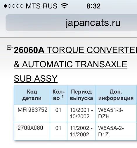

Кстати, Антох, добавь в FAQ номер рестайловой коробки от GT-A: W5A5A-2-D1Z.
Re: FAQ по АКПП
Сообщение jam » 25 май 2015, 00:42
добавил.
вангую, теперь цена на эту акпп взлетит до небес!
Re: FAQ по АКПП
Сообщение михаил82 » 25 май 2015, 01:13
Каталожный номер её - Mitsubishi 2700A080 Torque converter & automatic transaxle sub assу
Re: FAQ по АКПП
Сообщение михаил82 » 25 май 2015, 01:17
275 косариков)
Re: FAQ по АКПП
Сообщение VVV » 25 май 2015, 02:20
михаил82 писал(а):Каталожный номер её - Mitsubishi 2700A080 Torque converter & automatic transaxle sub assу
Офигенно нужная инфа, ага :) Ты думаешь, у меня нет каталожного номера? :-)
Re: FAQ по АКПП
Сообщение михаил82 » 25 май 2015, 08:33
VVV писал(а):Кстати, Антох, добавь в FAQ номер рестайловой коробки от GT-A: W5A5A-2-D1Z.
Офигенно нужная инфа, ага :) Ты думаешь, у нас нет номера рестайловой аоробки от гта? :-)
Re: FAQ по АКПП
Сообщение VVV » 25 май 2015, 09:18
михаил82 писал(а):Ты думаешь, у нас нет номера рестайловой аоробки от гта? :-)
Миша, это мимо кассы. Его не было в первом посте, я и попросил Антона добавить, потому как клубни будут искать б/у коробки и меня уже кто-то про номер спрашивал. И не все умеют пользоваться каталогами. А новую АКПП уж точно никто заказывать не будет, это бесполезная инфа. Да и выбит на корпусе не каталожный номер, а модель.
