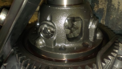

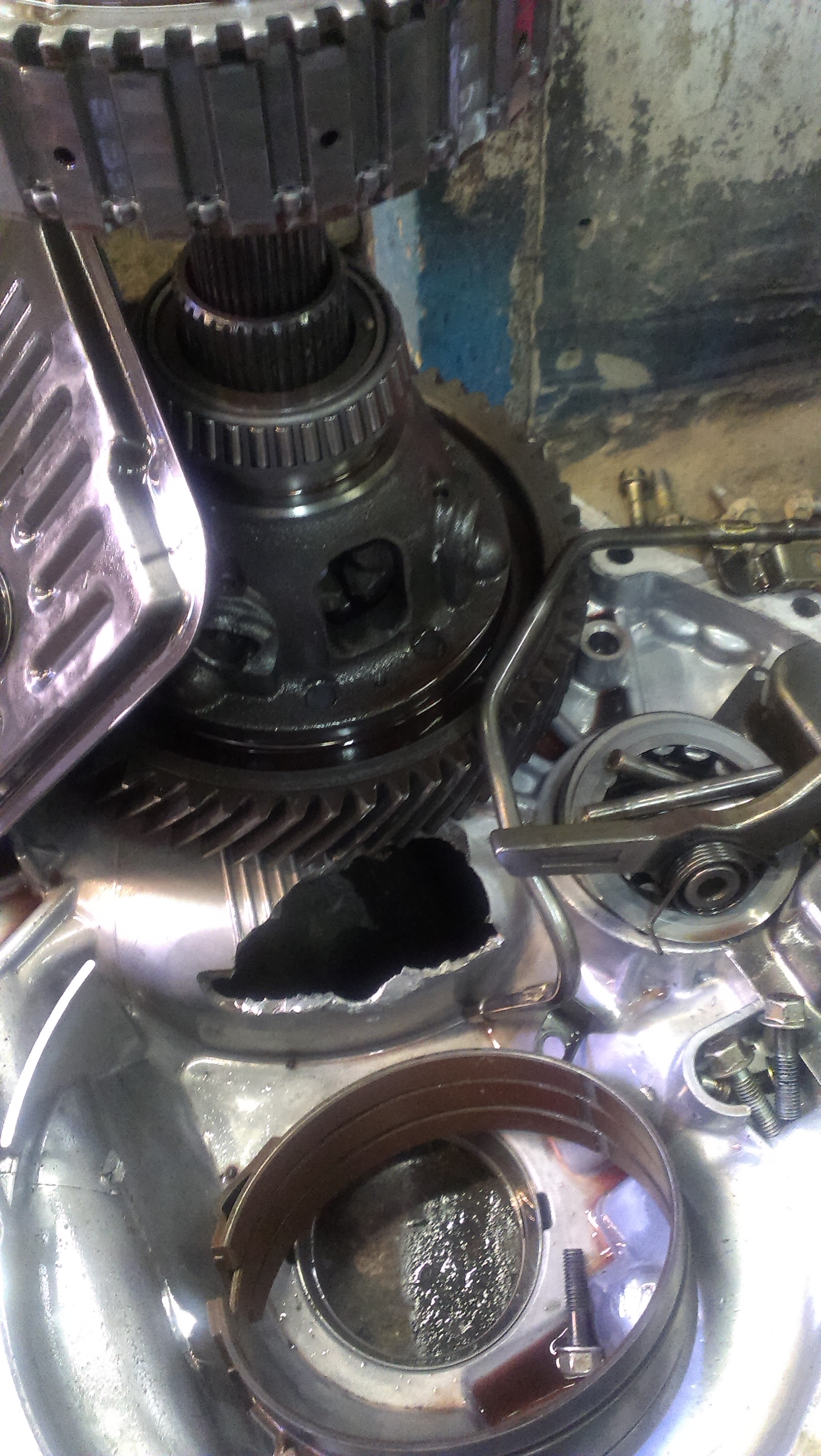

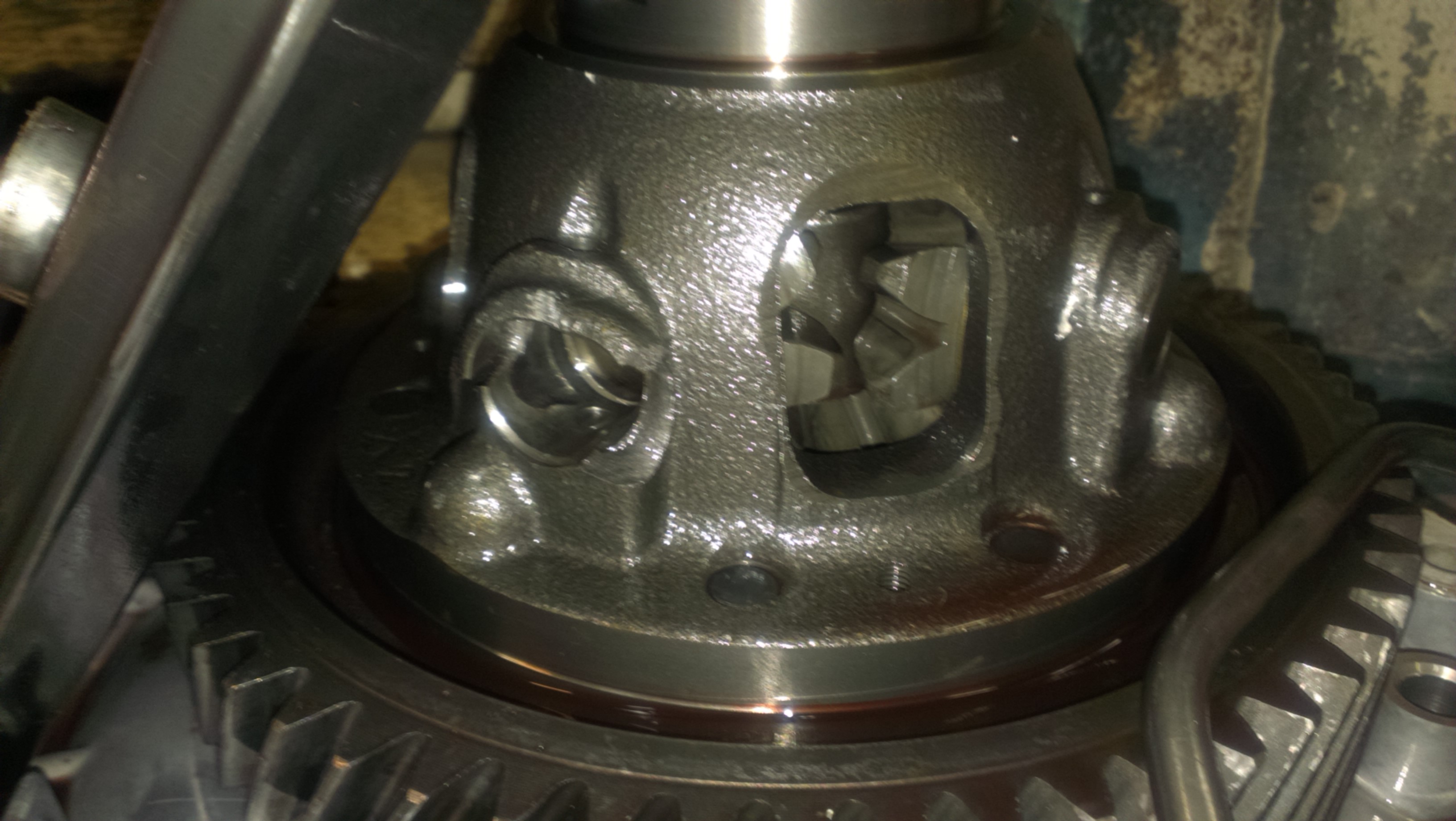

На днях звонит нам приятель, владелец турботрека, и говорит, что у него масло херачит с коробки... ну в итоге тачан на ЭВОкуатор и к нам, сегодня сняли акпп и офигели)))
Оказывается, он застрял в лесу и пытался выбраться... ну и видимо перелютовал мальца :D
Из дифа вылез палец, прохуярил дыру в колоколе, прохуярил огромный пропил в бублике, заклинил всё и разворотил планетарки :clap:

ах да... самый прикол в том, что он с этой дырой ещё доехал от леса до дома))))))))
