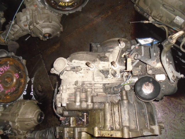

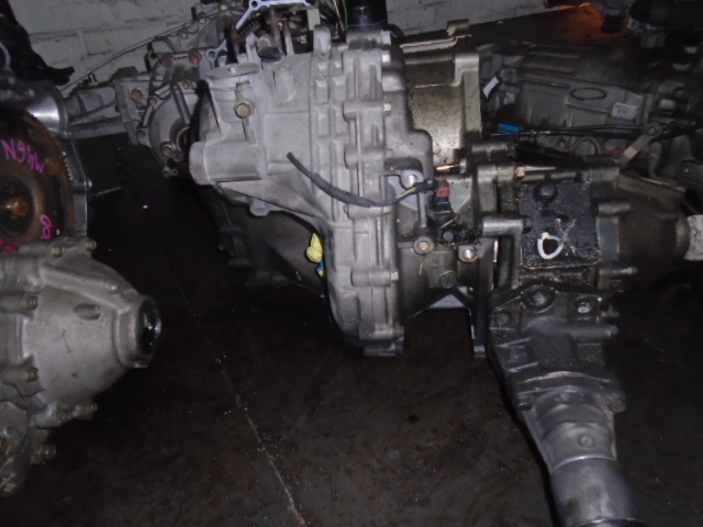

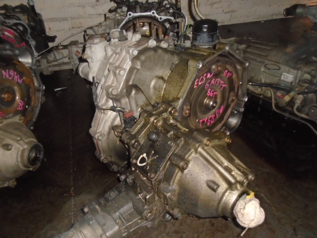

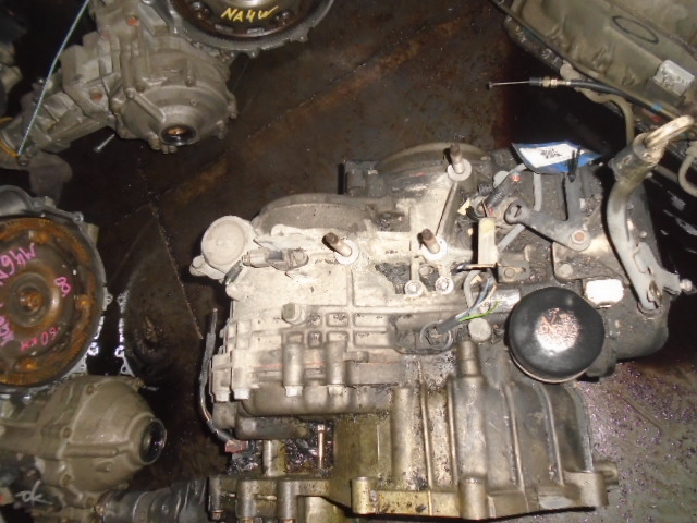

Последний раз поепу голову... заказываю такой автомат. кому не сложно посмотрите фотки, ниче криминального нет?

Re: FAQ по АКПП
Сообщение jam » 26 янв 2015, 11:46
криминал будет, если приедет коробка E6A =)
т.к. она с внешним фильтром, а они все с внешним были E6A и ранние E6B шли с ним.
Re: FAQ по АКПП
Сообщение skyline74 » 26 янв 2015, 11:52
на этой вродь 2000 год написано, ладно была не была

Re: FAQ по АКПП
Сообщение VVV » 26 янв 2015, 12:36
Там сверху на площадке написана модель коробки. Пусть посмотрят да отпишут тебе, потом уже заказывай.

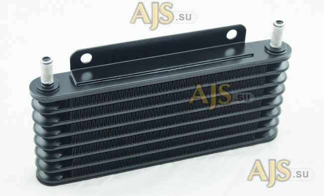

Сообщение Perfecto » 26 янв 2015, 20:57

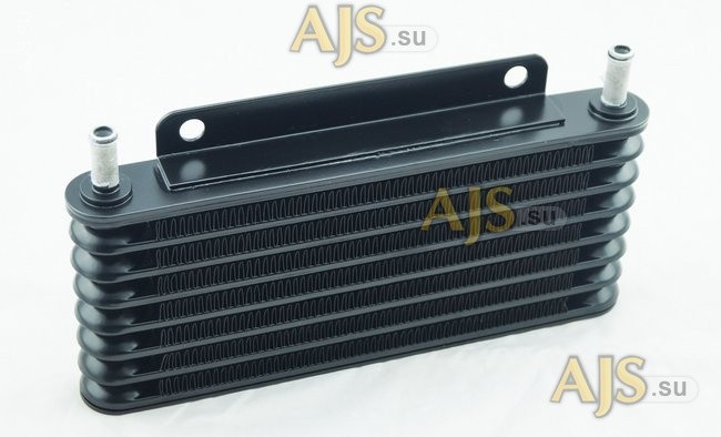

народ всем привет! как думаете взамен штатного охлаждения акпп, этот радик лучше?
физические размеры 218*105*25MM, штуцера 10мм
TURBO-R(4WD),S5FA/T 09/2002

Re: FAQ по АКПП
Сообщение VVV » 26 янв 2015, 21:05
Perfecto писал(а):физические размеры 218*105*25MM, штуцера 10мм
У нас шланги охлаждения АКПП не 8мм разве?
Re: FAQ по АКПП
Сообщение Perfecto » 26 янв 2015, 22:00
хз, переходники или еще чтонить думаю можно придумать...самого радиатора хватит?

Re: FAQ по АКПП
Сообщение Perfecto » 27 янв 2015, 15:11
Perfecto писал(а):народ всем привет! как думаете взамен штатного охлаждения акпп, этот радик лучше?
люди подскажите пожалуйста! или прощще замерить размер стокового и купить побольше размером такой....

Re: FAQ по АКПП
Сообщение t527rus » 27 янв 2015, 15:16
Да маловат он.Хотя,смотря какие цели стоят.
