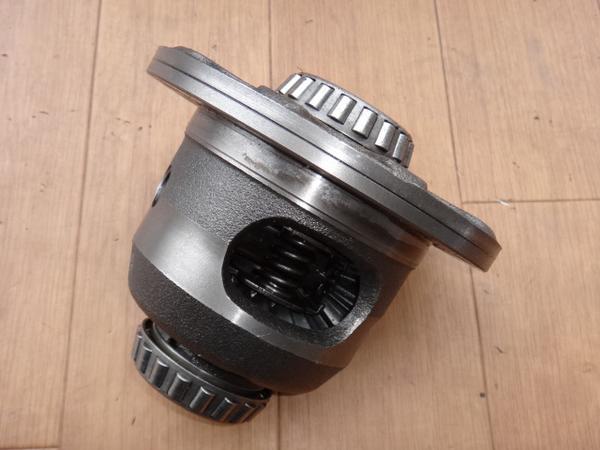

Сообщение hakke.net » 18 окт 2012, 20:03
вот это что такое? продаван говорит лсд, но тут явно что-то не блокировочное...но непонятно зачем пружинка.
