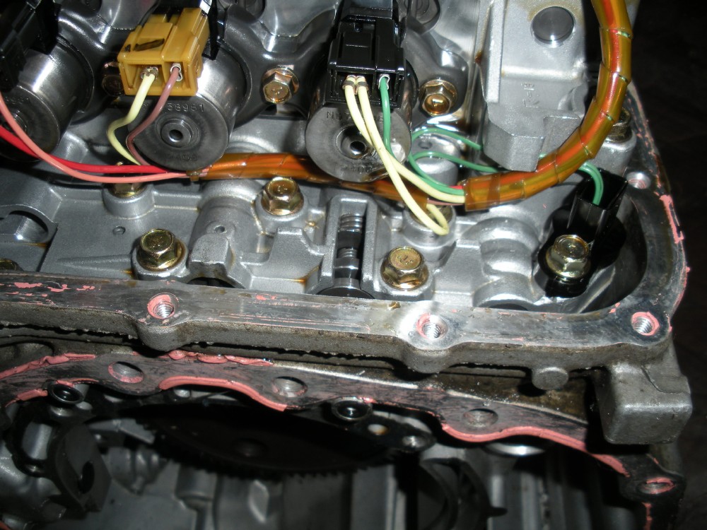

Сообщение t527rus » 15 сен 2012, 12:41
Если уровень жижи в норме-снимай поддон и гидроблок.У тебя заклинил регулятор давления(который под болтиком на 8) в приоткрытом положении(часто встречается).Протянешь с этим-короба тупо сгорит

Сообщение ILLyn » 15 сен 2012, 14:40
и как его расклинить обратно?

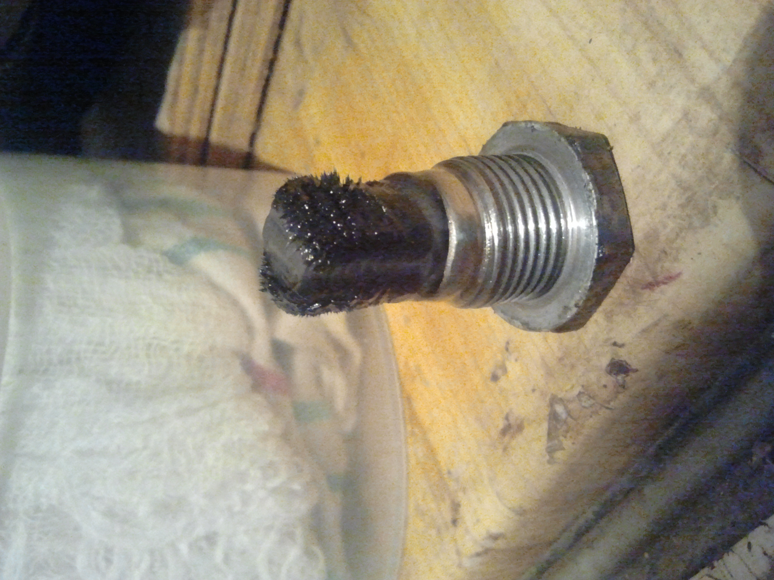

Сообщение invictus » 15 сен 2012, 20:40
Пробег с ребилда 52 тысячи кэмэ, решил махнуть масло.
Собственно, вот, все на фото.
Песдец или забить? Работает нормально, иногда пинается с 3-4-3, если не вовремя отпустить газ.

Сообщение labrador » 15 сен 2012, 20:49
ApeQ писал(а):А я когда включаю Д или Р иногда слегка ебнет БЗДЫНЬ, чо это?
Попробуй тормоз сильнее выжимать.
У меня кстати тоже бывает иногда дзень после светафорных гонок.

Сообщение labrador » 15 сен 2012, 20:50
invictus писал(а):Пробег с ребилда 52 тысячи кэмэ, решил махнуть масло.
Это плохо.

Сообщение jam » 15 сен 2012, 22:26
скорее всего это крошки от дифа в трансфере. шлицам скоро пиндык будет.

Сообщение invictus » 15 сен 2012, 22:30
Факйеах, если так, через неделю-другую наконец поставлю диф от эвы как раз.

Сообщение t527rus » 16 сен 2012, 05:28
ILLyn писал(а):и как его расклинить обратно?
Разбираешь гидроблок,достаешь клапан,мелкозернистой шкуркой полируешь его и посадочное(только без фанатизма).Тонкой отверткой проверяешь его перемещение в корпусе-он должен свободно ходить туда-сюда без пружины.Если все ОК-собираешь все обратно,не забыв промыть все от абразива.Попутно лучше проверить и остальные клапана-они должны ходить без заеданий и под действием пружин возвращаться обратно до конца.Возврат нужно проверять не резко отпуская клапан,а сдерживая его-так выявляются малейшие заедания.После сборки нужно проверить давление-для этого не обязательно загонять его в сталл-тест,достаточно проверить его на холостом ходу и если все в норме-уточниться в сталле.Давление в этих коробках(как,впрочем,и в предыдущих) практически не зависит от оборотов и регулируется гидравлически.Большой разброс на ХХ и оборотах говорит о неправильной работе регулятора либо недостаточной производительности насоса.Вот как-то так ;)

Сообщение Akademiks » 16 сен 2012, 09:18
Дайте номера клапанов которые могут заедать,я думаю у них просто выработка идет и если они не дорогие то проще их поменять вместе с пружинами а посадочные места уже дополировать наждачкой и продуть
