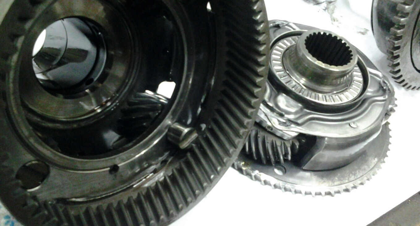

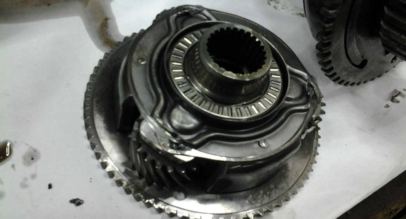

Сообщение латыш 57 » 10 ноя 2014, 21:55
Сегодня в руки попала очередная акпп , брал по цене чермета тк нужен сам корпус и пара фриков
но как оказалось экземпляр на редкость гавеный никогда такого еще не видел , а в особенности усиление большой планеты полуавтоматом , все как обычно при вылетевшем пальце , даже не представляю как на ней умудрялись ездить )))
