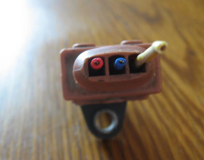

вопрос: кто подскажет что означает какой провод (см вложение) на датчике скорости, решил поставить от паджеро ну очень похожи они http://greenparts.ru/carparts/view?id=1297317984 но встала проблема все вставил на место подключил но результата нет может на датчике паджеро по другому расположены + - сигнал????
