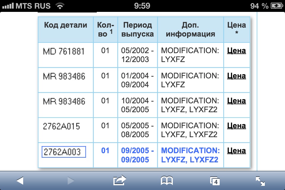

Ребят а кто подскажет с какого года пошли планеты нового образца на треках? У меня 11.2004...новые планеты уже?
Re: FAQ по АКПП
Сообщение Strogan » 09 фев 2013, 12:42
По году не поймешь похоже, у меня 2004, стояли дорестайл.
Re: FAQ по АКПП
Сообщение Kostyan_Garage » 09 фев 2013, 12:59
с 2005 нового образца пошли
Kostyan_Garage
Сообщений: 85
Благодарил (а): 2 раз.
Поблагодарили: 20 раз.
Re: FAQ по АКПП
Сообщение михаил82 » 12 фев 2013, 09:07
То есть планеты с номерами где вначале мр и мд получается старого образца(
Re: FAQ по АКПП
Сообщение Dimarik » 12 фев 2013, 09:09
Логично - там же написаны годы авто на которые данная деталь ставится
