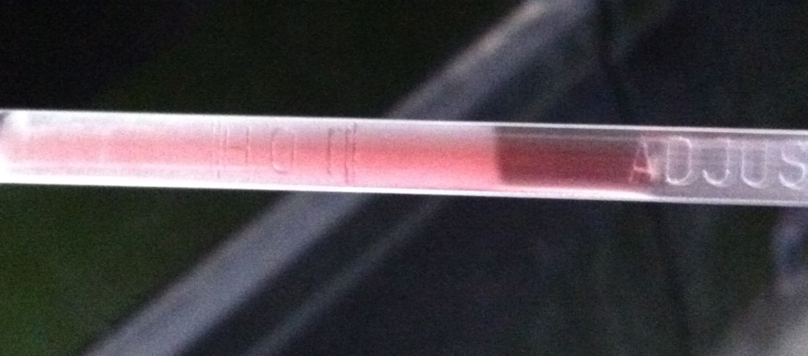

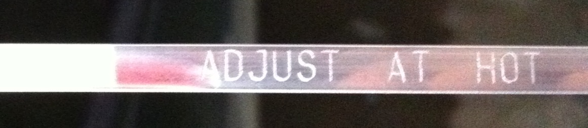

Парни ну подскажите по уровню масла в акпп. Мерил всеми возможными способами и на N и на P и один хрен всегда щуп заливает по самое не хочу. В общем так и не смог проверить уровень в коробки. Случаем не кто не смотрел на холодную (после ночи например) сколько масла выше отметки hot???
AleKS@ndR - Клубень Stage 2
- Сообщений: 376
- Благодарил (а): 182 раз.
- Поблагодарили: 66 раз.
- Откуда: Ставрополь
Re: Проблемы с АКПП... причины, следствия, решения.
сантим примерно.
на щупе есть матовая зона, вот до её края и должен быть уровень с утреца
У меня уровень после быквы "А" на холодную. Это норм? Т. Е около 1 см от матовой зоны
уровень должен быть прям в ровень с краем матовой зоны
т.е. эта матовая зона и есть уровень на холодную.
Так у меня значит больше штоль на 1 см?
да ты КЭП просто
На горячую посмотрю ещё... Левая сторона немного завалена в ямку была когда смотрел...
