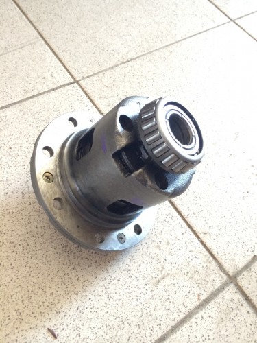

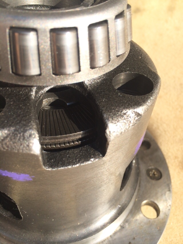

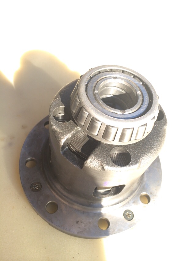

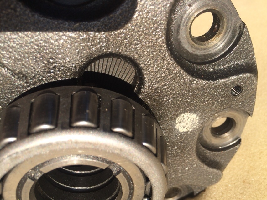

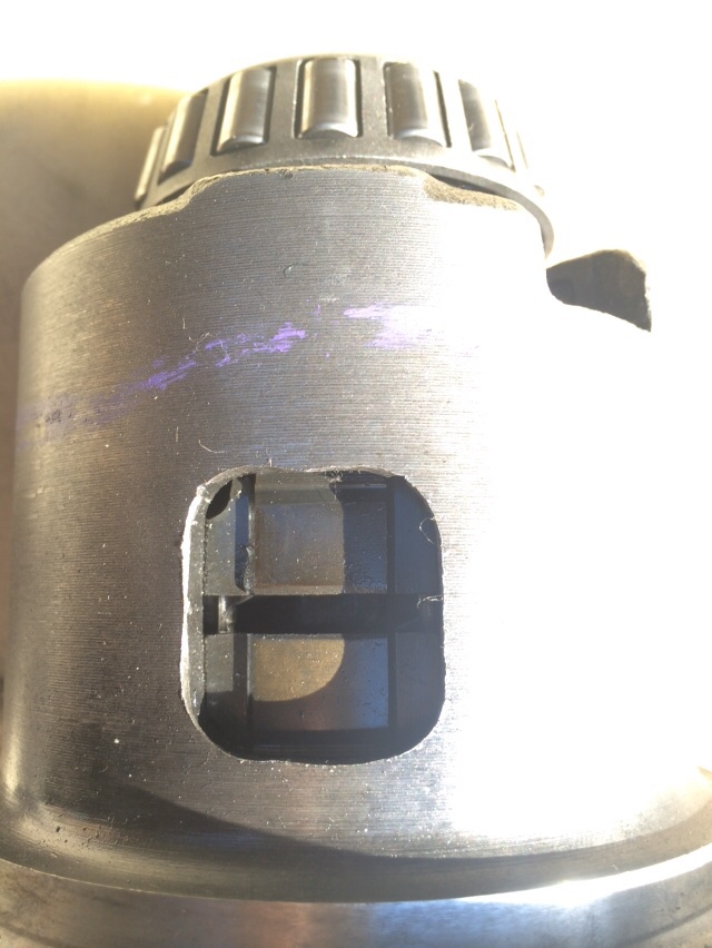

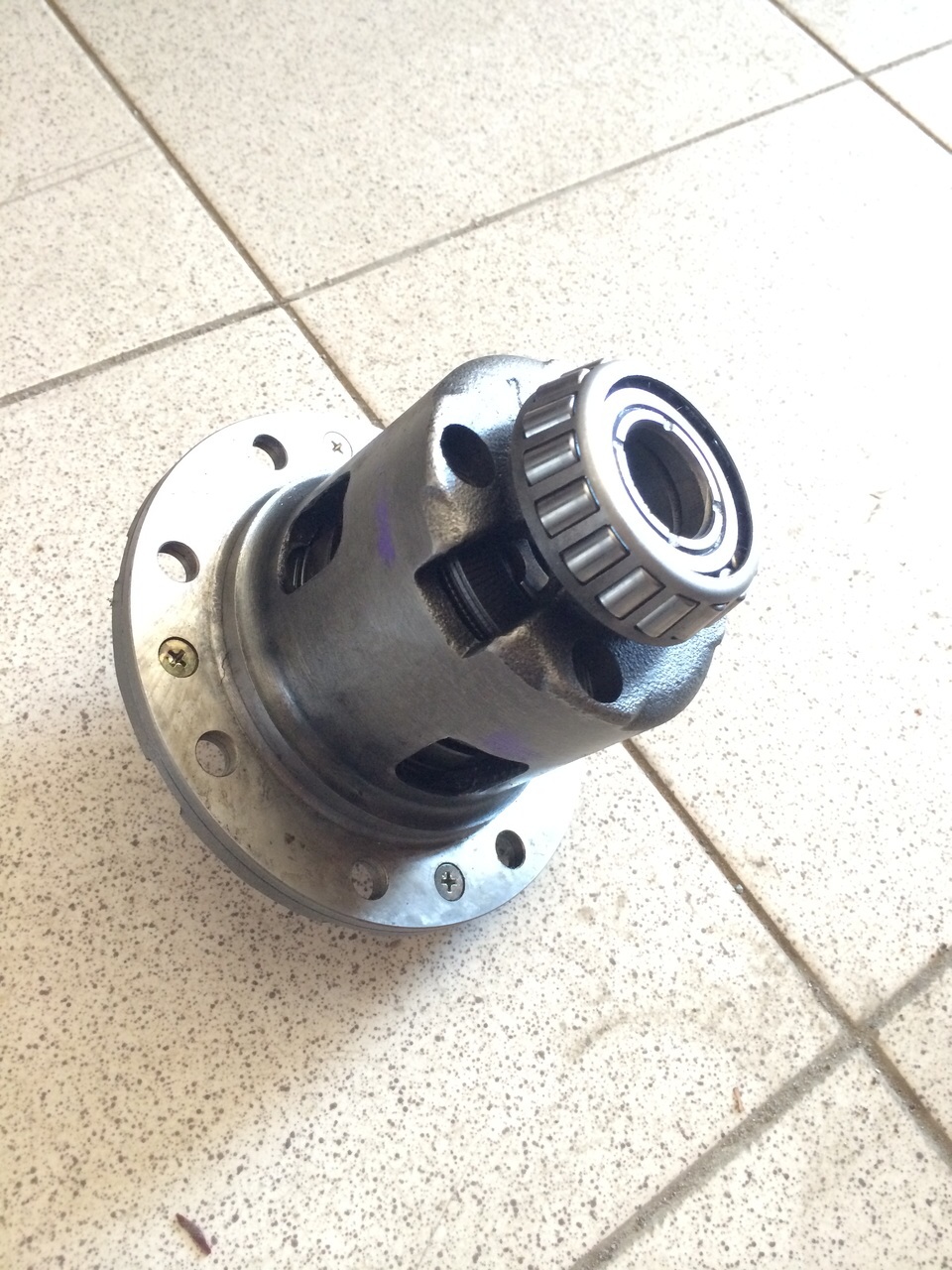

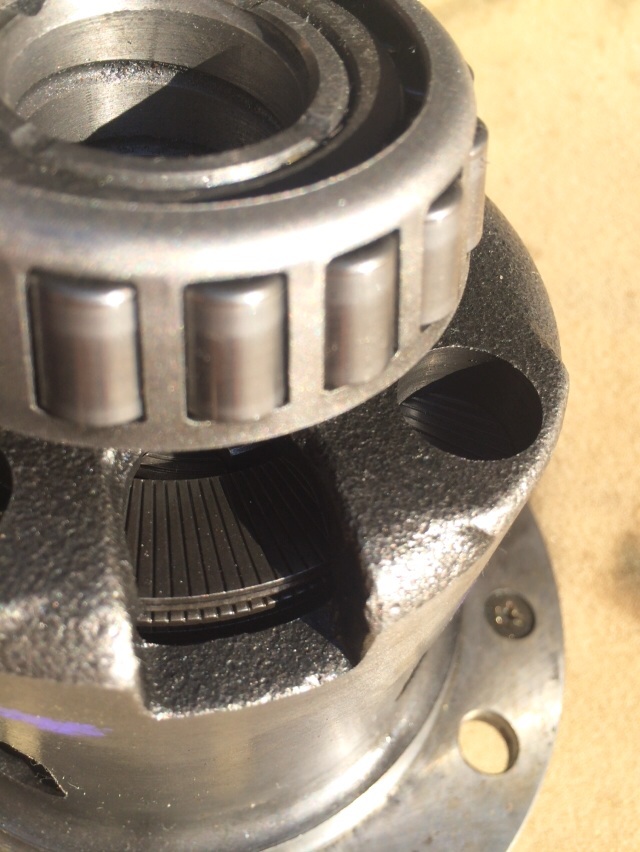

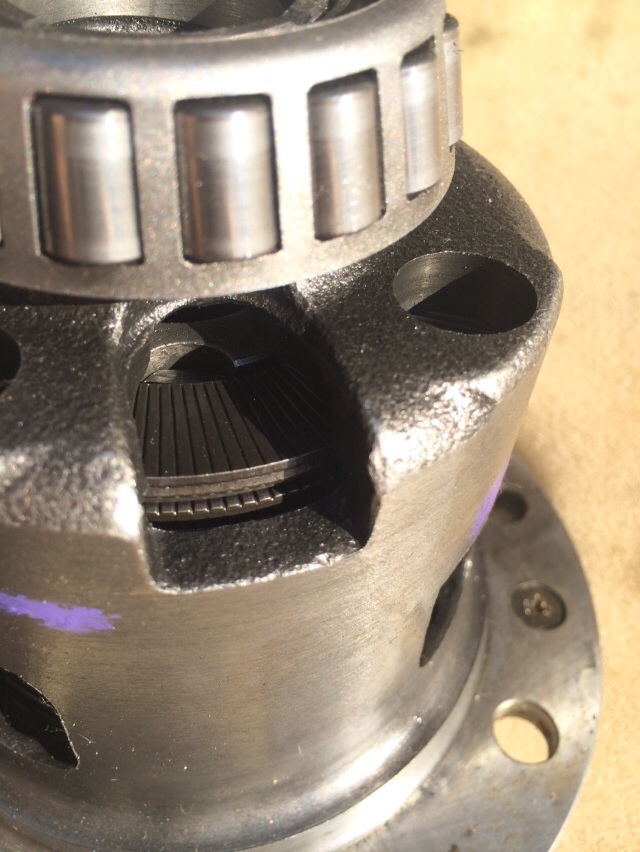

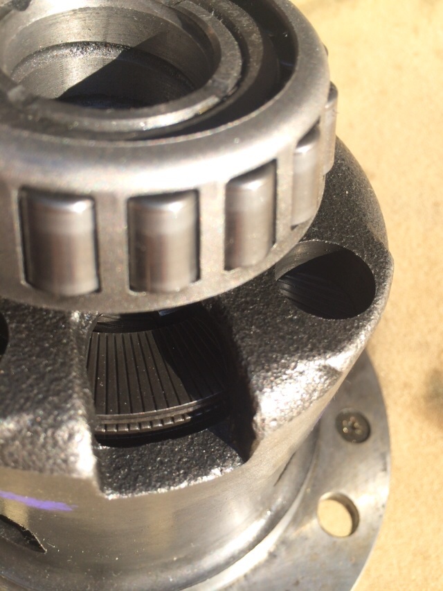

Предлагают блоку от эво 3 за 7 тр, можно че то по фото определить?
viking4 - Клубень
- Сообщений: 48
- Благодарил (а): 10 раз.
- Имя: Булат
- Откуда: Уфа
Re: Установка LSD в задний редуктор
Похожа, но х.з.
Странно, у меня внешний диск был гладкий, а с насечками только внутренние...
Может местами меняли? Вроде как снят с ездевшего распила
