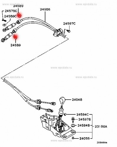

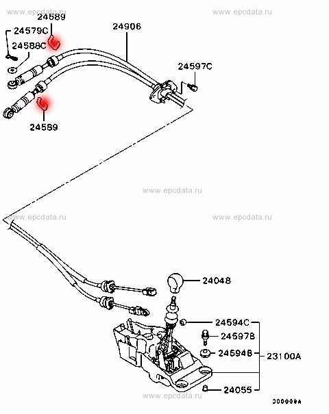

Re: Свап МКПП на аиртрека
Сообщение горе тюнер » 11 янв 2013, 02:45
от чего можно заколхожить скобы? родные днем со гнем не сыщешь, может от ваза какогонибудь подходят? 23 мм внутренний диаметр если я не ощибаюсь
горе тюнер
Сообщений: 535
Благодарил (а): 31 раз.
Сообщение kirill86 » 12 янв 2013, 00:51
[quote="горе тюнер"]от чего можно заколхожить скобы? родные днем со гнем не сыщешь, может от ваза какогонибудь подходят? 23 мм внутренний диаметр если я не ощибаюсь[/quote
На любой разборке три копейки или в магазинах новый я видел
Сообщение горе тюнер » 12 янв 2013, 15:50
kirill86 писал(а):
горе тюнер писал(а):от чего можно заколхожить скобы? родные днем со гнем не сыщешь, может от ваза какогонибудь подходят? 23 мм внутренний диаметр если я не ощибаюсь[/quote
спасибо нашёл, ну Владивостока разборки и наши сильно отличаются. :naughty:

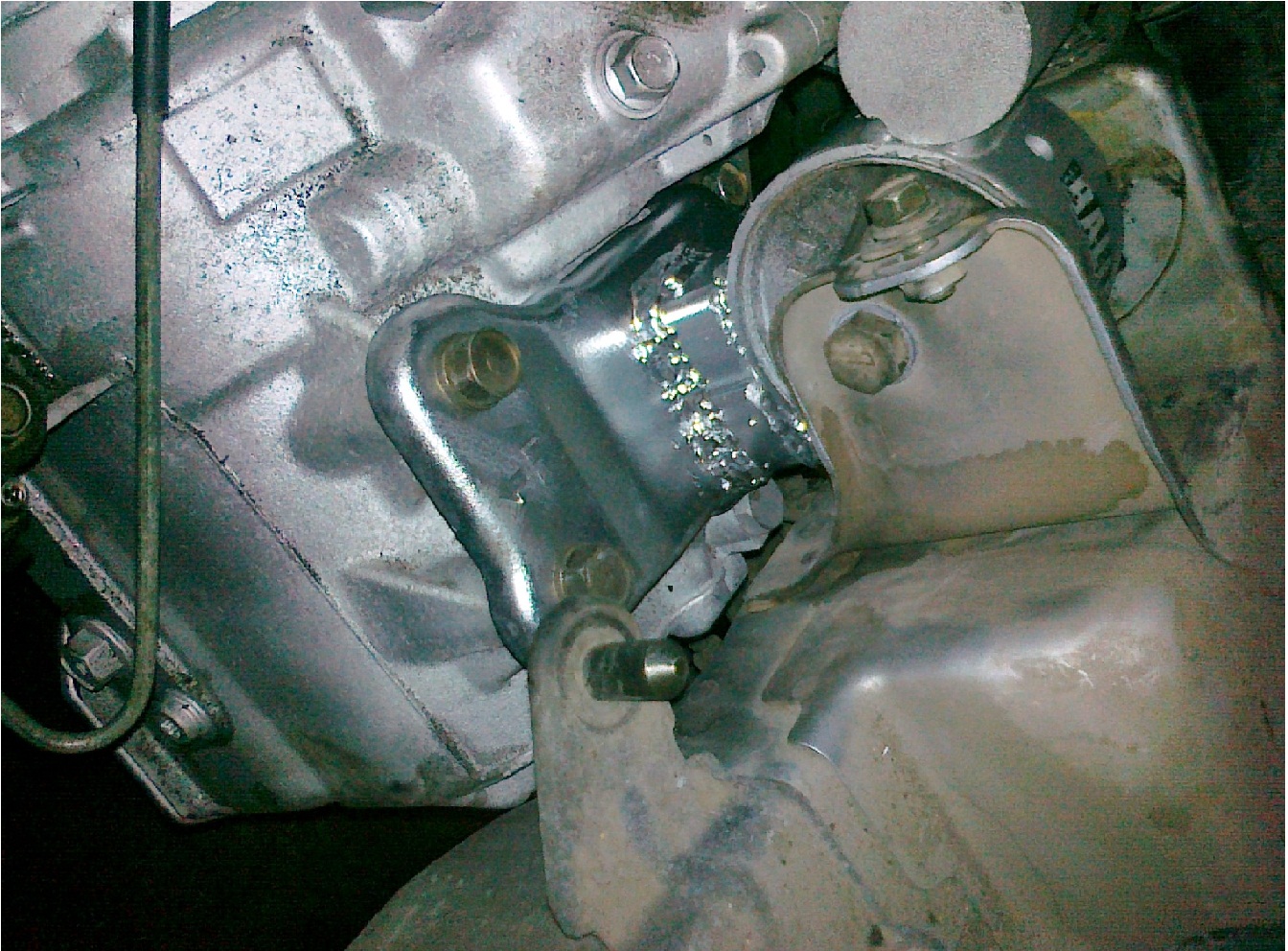

Сообщение горе тюнер » 14 янв 2013, 15:10
один нюанс, не делайте проставки под подушку, не поленитесь переварите!! 2 падухи перевёл, переварили полет нормальный
