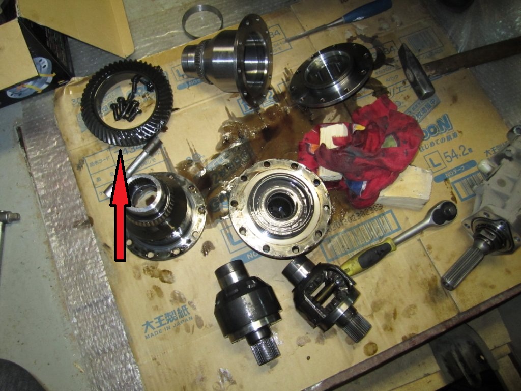

Началось всё с того, что у меня поломалась коробка, как и у всех, развалилась планетарка. Коробку починил, отъездил неделю. Выезжаю на мкад, скорость 20-30 кмч, поток плотный, вижу появляется карман, ну я и придавил чуть больше серединки. Автомат сбрасывает на пониженную, происходит очень сильный удар.... всё! машина жужжит мотором, но скорость не набирает. Втыкаю нетралку, откатываюсь на обочину и начинаю паниковать :) Включаю драйв, чувствуется, что коробас готов рвать и метать всех, но не может :( с задней тоже самое, паркинг врубается с хрустом. При всём при этом на драйве скорость по спидометру растёт, передачи клацает, ну думаю, значит не планета... вздохнул с облегчением.
Загнал авто на ремонт в гараж и начал снимать раздатку. После того, как снял, обрадовался, что это не коробка, а всё же раздатке померла. Слизало шлицы в диференциале переднего привода.
Это те самые шлицы, что натягиваются на вал межосевого дифференциала находящегося в коробке. На самой коробке всё в идеаел... вот так вот :)
Долго не думаю, половиним и раскидываем трансфер на части. Заодно и новую блоку от эво 9 rs.
В сборе блока к нам не подходит, но вот внутренняя часть, а именно сама блокировка, встаёт, т.к. размеры идентичны. Она выполнена с самоблоком, как я понимаю, самоблокирующийся диффиринциал скольжения или как-то так... фот фотки нашей и фотки от эво. наша та, что с обычными 4мя сателитами.
Остальные части блоки от эво к нам не подходят, т.к. они немного другого размера.
Верхушка... наша часть слева.
Нижняя часть... наша часть слева.
Как я понимаю, на нижней части справа ничего нет по той причине, что там идёт дальше блок с фрикционами для ACD, у нас же тупо всё напрямую, постоянный блок и всё такое :)
Ну и так несколько фоток....
Так же видео, снятое в полной запаре и из последних сил, т.к. снимал раздатку в одно рыло, только после друзья прибыли и начали разбирать трансфер :)
Как я понимаю, блока к нам подойдёт от любого эво с ACD, знаю, что 100% подходит от эво 7 гта.
Задавайте вопросы, на что смогу, на то отвечу. Всем спасибо за внимание :)

Сообщение ChiM » 13 дек 2012, 06:06
Народ еще такая просьба. У кого трансфер сейчас находится в разобранном состоянии, сфотографируйте, если не трудно, цифры выбитые на этой шестерне (см. картинку), я так понимаю это гипоид. Оч. надо...

Сообщение ChiM » 16 дек 2012, 03:06
Блин ну гляньте кто нить номер на гипоиде пожалуйста
