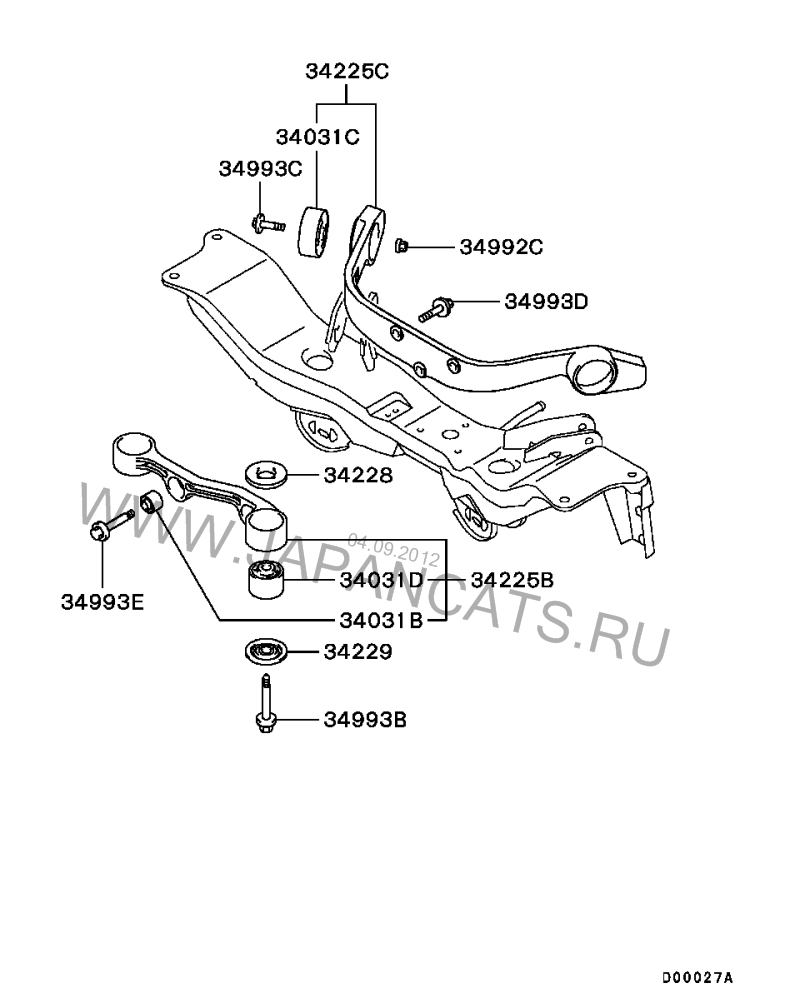

Посмотри сзади крепления редуктора (сайлентблоки) они могли порваться и виско-муфта вместе с редуктором ходит свободно, поэтому передаются удары через кардан!
34031C или 34031D

У меня тоже было, загнал машину на яму, сам в яму, жену за руль. Начали переключать передачи: P-D нормуль, D-R нормуль, P-R удар.
Там задний редуктор как г..но в проруби взад-вперед ходит 10-15 см амплитуда.

Заинтриговал, т.к. после замены сайлентов иногда все же прорывается ударчик, но только с P на R.
Сниму воздухан погляжу!!!
А где разъем то, если тут тросик нарисован!?

Сообщение dato » 04 сен 2012, 18:53
Антон, посмотри все же сайленты на редукторе!
Вот http://www.youtube.com/watch?v=GJY9e6HELz0
Видно как муфта с редуктором двигаются!
Просто за руль посади кого-нибудь, пусть передачки повтыкает, а сам сзади посмотри!
