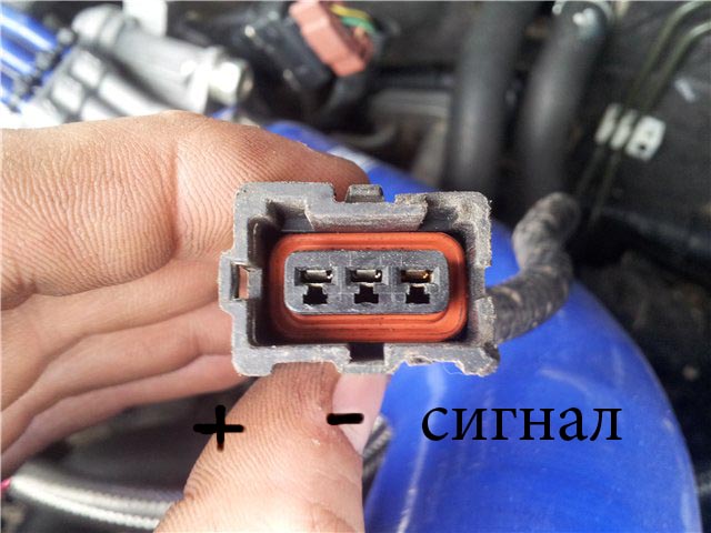

Для работы спидометра необходимо подключить механический датчик скорости к родной проводке. Так же необходимо обвести мозг, отрезав соединив между собой вход и выход скорости на мозге. Данная манипуляцию снимает ограничитель скорости. Что с чем соединить тоже напишу позже.

Для подключения датчика скорости необходимо купить фишку датчика холла от таза стоимостью 25р, обрезать штатную фишку и срастить проводку с фишкой таза. Белый провод - сигнал, Сине-желтый - Плюс, Черно-белый - минус, но все равно лучше прозвонить, тк не уверен в том, что цвета проводов не отличаются от года выпуска. Подключаем провода согласно обозначениям на фото.
