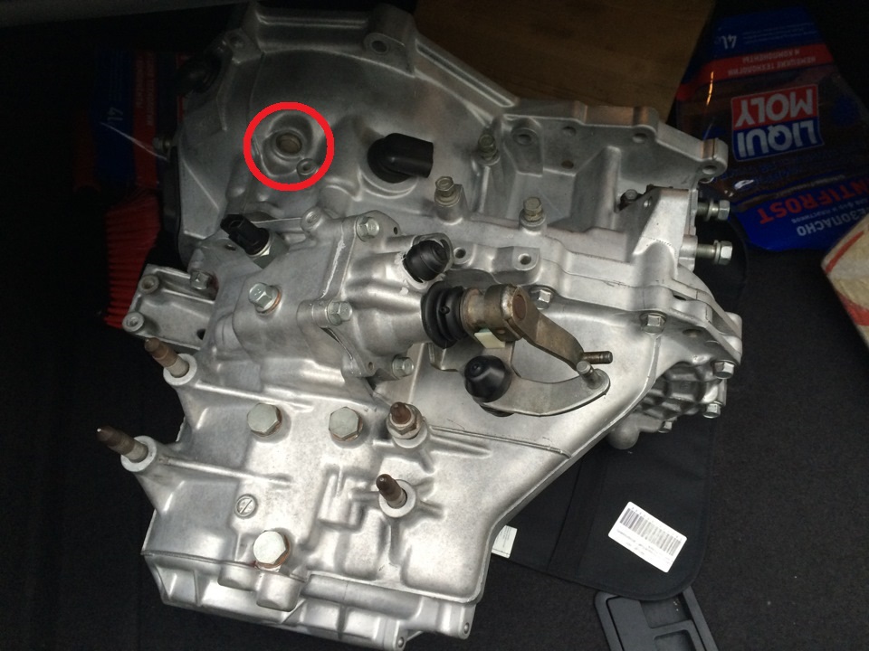

Тут должна быть заглушка или датчик ? WTF ? HELP !!!
Re: Тут должна быть заглушка или датчик ? WTF ? HELP !!!
Сообщение Kanjo » 01 окт 2016, 18:49
Пацаны, продолжаем ванговать. Приехала заглушка, ток она в 2 раза шире той дырки, которая у меня в коробке, короч она не подходит. От чего эта драка все-таки ? В общем грусть-печаль :cry:

P.S. Напоминаю, у меня не трек, а аут ! Детальки подберались по epcdata, а там почему-то нет кузова CU2W на ауте :( Нашел на экзисте, но с каталогами не очень дружу, поэтому прошу помощи у разбирающихся в них людей: ссыль на каталог
Сообщение jam » 01 окт 2016, 20:41
на схеме 21112S, не оно разве?
вентиляция колокола
Сообщение Kanjo » 02 окт 2016, 14:45
похожа ... еще на схеме 21112Q - Заглушка кпп. Вот только не очень понятно куда она ...
Сообщение Kanjo » 13 окт 2016, 14:46
Продолжаем нашу постоянную рубрику "навангуй коробку" :lol:

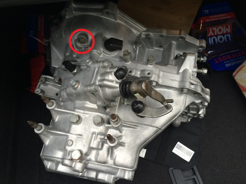

В прошлый раз мы заказали номерок на схеме 21112S, который соответствует MD746523. Приехала - опять не то :o Но хотя бы имея представление, как она выглядит в живую - нашел фотку в сети корпуса коробки. Дырку отметил, та хрень, что приехала - находится правее.
Последний рывок и мы наконец-таки докопаемся до истины. Истина где-то рядом ... :ugeek:
Сообщение VVV » 13 окт 2016, 15:56
Это металлическая заглушка оси вилки выжима сцепления MF665535.
Сообщение Kanjo » 13 окт 2016, 20:49
jam писал(а):жвачкой залепи и успокойся.
Думаю пробка от вина больше подойдет :D
Влад, спасибо.
Тогда у меня остается последний вопрос, а что за резиновая хрень мне пришла ? Какую функцию она выполняет ? Сегодня уже сам посмотреть не смогу, холодно и темно, а утром что-то не додумался глянуть самостоятельно :(
Сообщение VVV » 13 окт 2016, 20:59
Kanjo писал(а):что за резиновая хрень мне пришла ? Какую функцию она выполняет ?
Вентиляция картера сцепления.
Сообщение Kanjo » 13 окт 2016, 21:08
Т.е. по сути получается, что это простополая Г-образная трубка :shock: Она с чем-то соединяется или как на фото стоит, так и стоит :?
Сообщение pisyakot » 13 окт 2016, 21:31
Kanjo писал(а):Т.е. по сути получается, что это простополая Г-образная трубка :shock: Она с чем-то соединяется или как на фото стоит, так и стоит :?
так и стоит
Сообщение Kanjo » 13 окт 2016, 21:41
Понял. Благодарю за оперативный ответ. Так получается эту резиновую ебалу все равно в коробку шлак попадает ?
Сообщение VVV » 19 окт 2016, 16:53
Да в какую коробку, если она на колоколе стоит?? Это вентиляция КАРТЕРА СЦЕПЛЕНИЯ!!!
