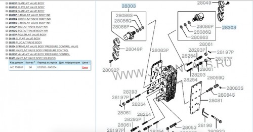

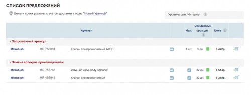

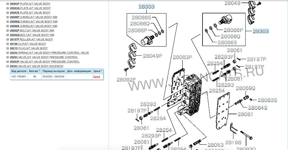

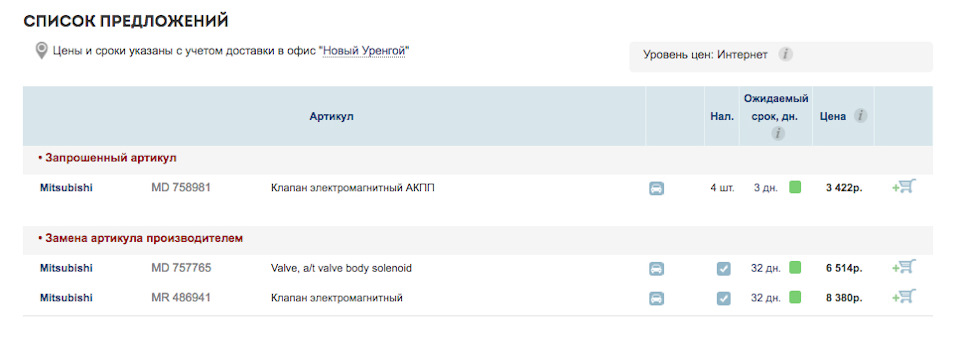

Ну да, помер болезный. Скинь поддон да поменяй.
Re: Ошибка#32 ud sol open
Они все одинаковые? Как узнать какой из них умер и ошибку какого показала диагностика? Сопротивление мерять?

Да, у них у всех одинаковое сопротивление должно быть.
