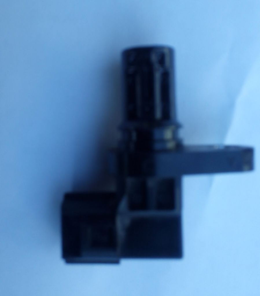

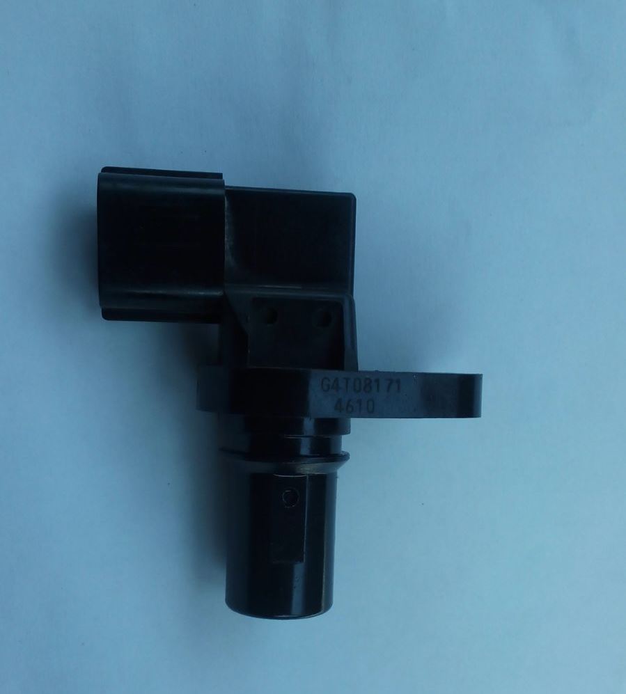

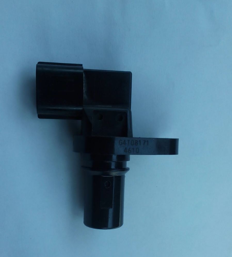

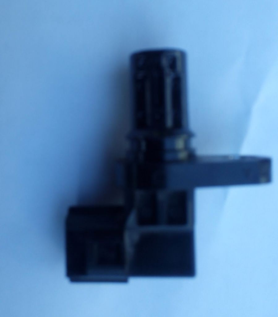

Друзья, ни у кого не завалялся датчик скорости, такой как на фото, я так понимаю по маркировке это mr534576 ? А то я купил оригинал MR518300, а он коробку в аварию переводит и, видимо, не подходит. Тот что на фото, стоял у меня раньше и работал, хотя машина 2004 года и там по идее должен быть MR518300. Короче, помогите советом и датчиком, пожалуйста.

Если датчик по разъёму подошёл, работать должен. Датчик холла он и есть датчик холла. Если коробка в аварию падает - какая ошибка в памяти?

Ошибку считывал пока только скрепкой, выдает 24. Тут как бы вопросов нет, что датчик MR518300 не подходит - это факт, я уже два таких туда пихал, оба переводят коробку в аварию, при этом старый датчик ездит без проблем, но периодически всплывает чек 24. Они внешне даже отличаются, хотя разъем подходит. Вот я и хочу найти такой как мой старый на фото, только исправный, чтобы проверить.
