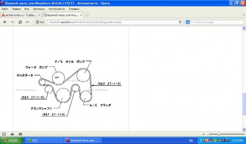

Чем крутиться помпа ? ремнём ГРМ или навесного? чтото не увидел, вроде на ремнях навесного только генератор, кондей и гур +2 ролика + большой шкиф коленвала?
Чё то не получается найти схему системы охлаждения.

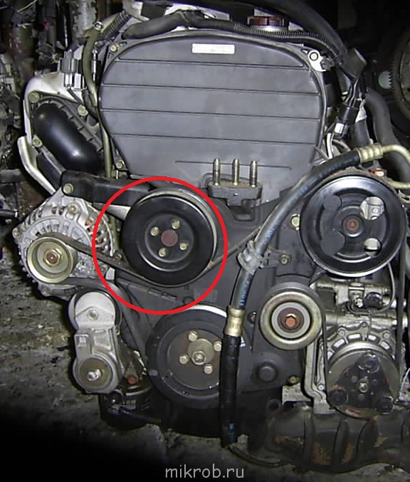

а в каком именно месте ролик помпы? есть схема? мож я неправильно поставил ремень навесного?
все нашел.

WP-это помпа(водяной насос по-ихнему

в общем я по невнимательности не задействовал помпу. По темноте неправильно обвёл ролик.
Надеюсь в моторе ничего не успело вьебать.
Кривыми ручками целого Трека ломаю((((
Щас перекину.

В общем у кого будут такие симптомы - помпа
Оказалось что я действительно не прокинул ремень. + на натяжитиле сорвано ухо болта (2й болт на 10 на натяжителе, что фиксирует сам корпус) В общем подшаманил, поменял, натянул всё как нада.
Поехала машинка. Всё ок. Полез сразу в мотор. масло не выгорело, вроде всё целое, газы не где не дуют:)
