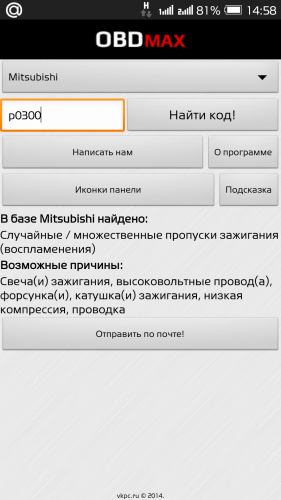

Сообщение jam » 15 окт 2014, 13:59

Сообщение eclipse1997 » 15 окт 2014, 18:44
JAМ,спасибо за быстрый ответ,но указанные причины-не мой случай.
