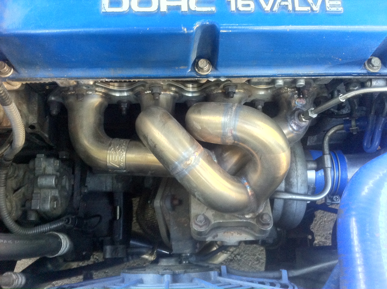

Поставил EGT Greddy - показывает херню какую то..... В крейсерском режиме 800 - 850 .(( Может кто одолжит такой сенсор для проверки? А то может не в сенсоре дело? Может сам юнит пиздит?

новый ставил или бу?
точно цельсии на нём кажет? :)

Новый. Стоит пиздец.... Точно цельсии.

А какая скорость в этом самом режиме и какая смесь?Может ты едешь 140 на смеси 15.И где стоит сенсор?

на ХХ сколько показывает?
какая смесь у тебя?
тачан-то хоть как-то отстроен сейчас? форсунки не менял?

Смесь на холостых 14,5, при этом егт 600. Как такое может быть? На валилове 10,8 смесь, егт 1050 ! Всё стоит как надо, всё поменяно и отстроено!

какая температура егт на холостых должна быть?

400-450 на прогретом.
На 120 км/ч у меня стабильно на любых форсах 700.

C00LM4N писал(а):400-450 на прогретом.
Значит у меня стопудово херню показывает.... Как сенсор проверить?

Да тут вариантов нет. Либо подключить заведомо рабочий сенсор, либо твой сенсор подключить к какому-то другому будильнику с нормально работающим сенсором.

Очень похожи твои показания на фаренгейты , примерно также было на плх , потом разобрался и переключил на цельсии,

Не похожи.
На валилове 1050 - это было бы 565 по Цельсию.
На ХХ 600 - это было бы 315.

у друга на эво недавно гредди тоже врал, но не так сильно. на 100 градусов где-то. пошевелил сенсор в грезде, все стало норм)) куле, тюних))
