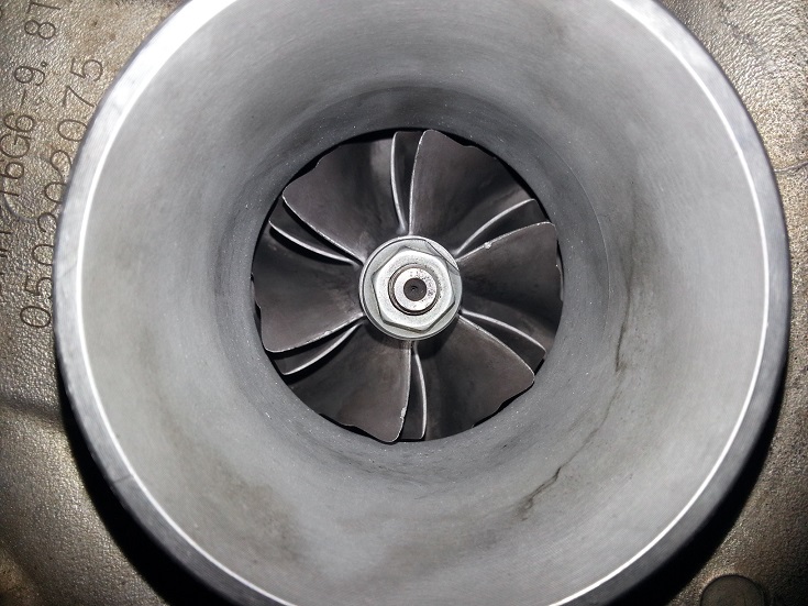

Фоточку бы сверху, чтобы было хорошо видно зазор до хаузинга. Типо такой.
Но при вращении звуки страшные, у меня обе турбы вращались абсолютно беззвучно.

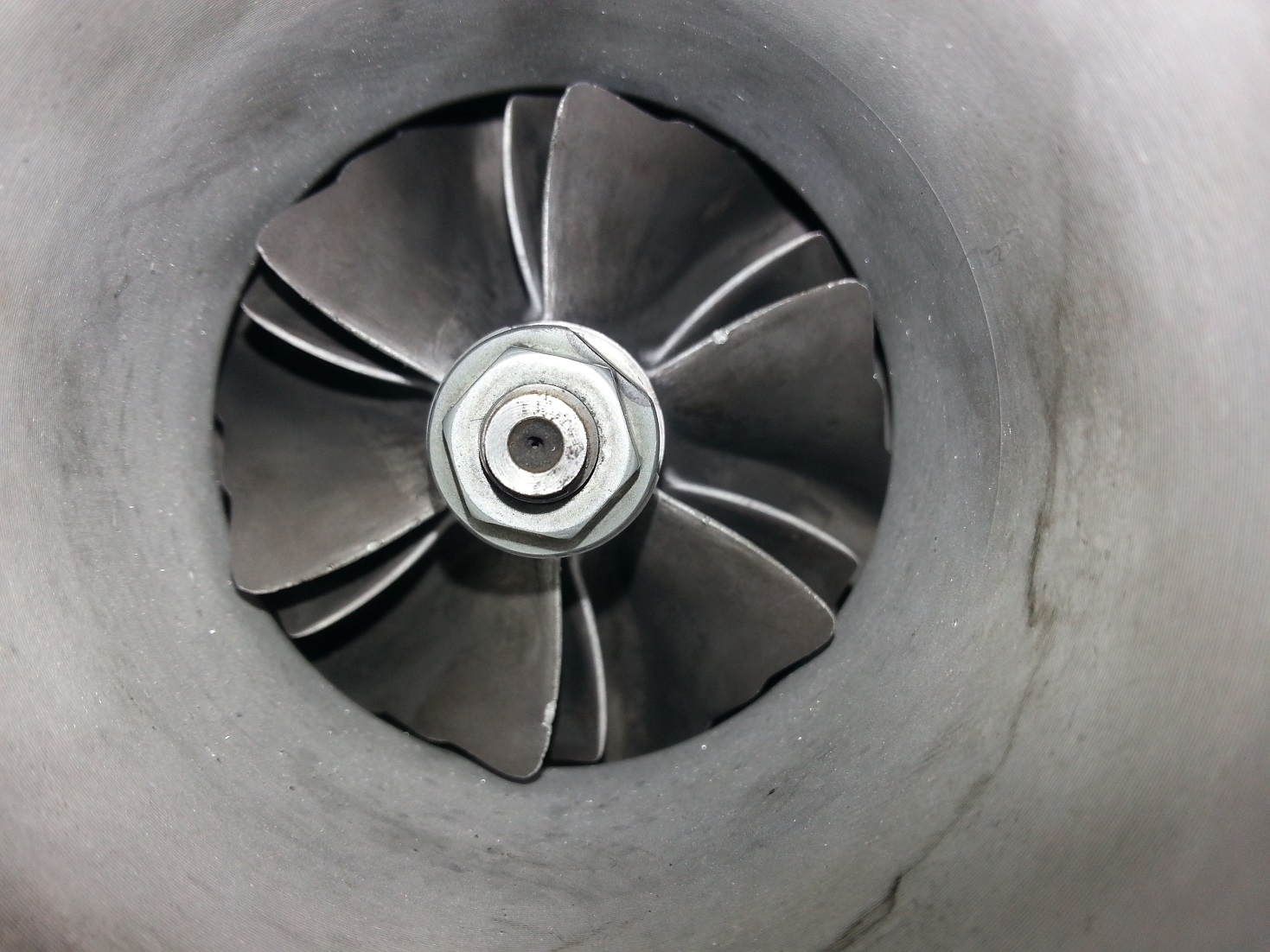

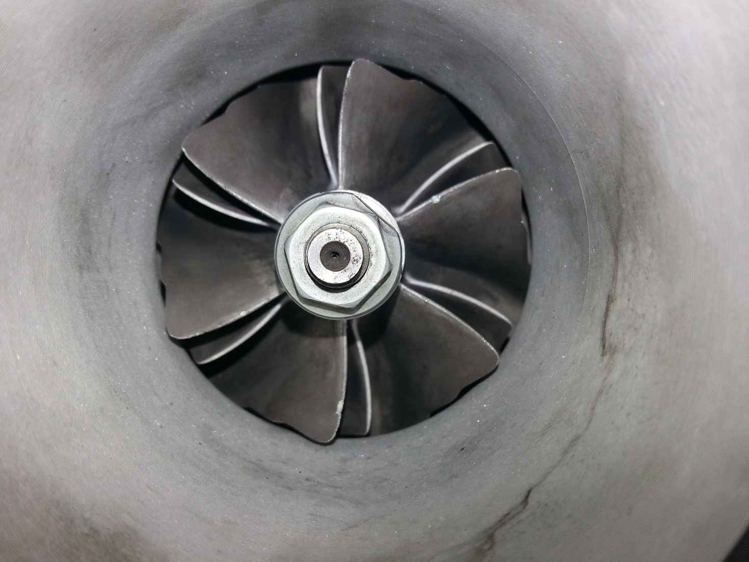

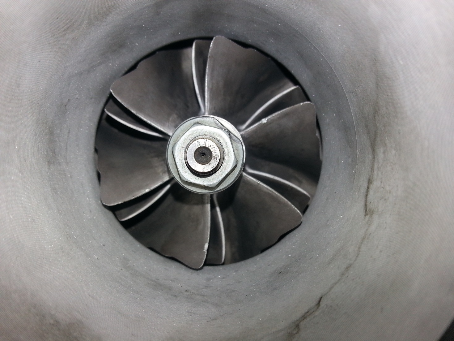

Re: Вопрос про люфт и стук TD-05
Сообщение cannabis » 05 фев 2014, 20:59
Вот фотки
Сообщение C00LM4N » 05 фев 2014, 21:06
По зазору подуставшая уже, но имхо не критично.
Больше вопросов вызывает лютый скрежет.
Сообщение латыш 57 » 05 фев 2014, 21:40
Ну ни за что не поверю .что у нее пробег 30т.км там 230 или суровая эксплуатация по пустыне без фильтра . скрежет от большого люфта . и по фото видно что износ лопатки не равномерный от усталости она прость скругляется. Ели он продает ее за 2-3р то ради экперимента поставь .
Сообщение Marshall » 06 фев 2014, 03:44
