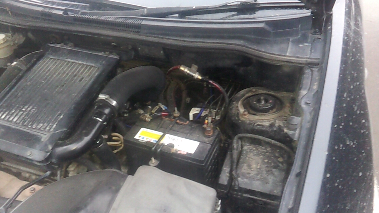

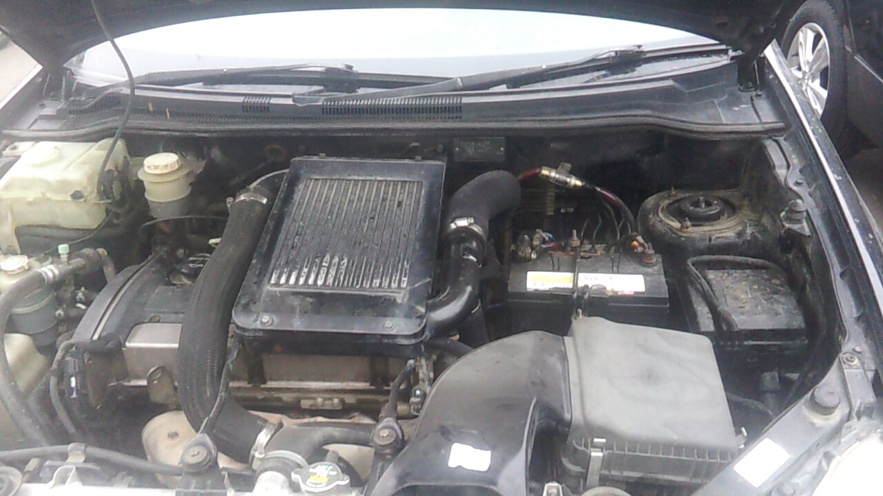

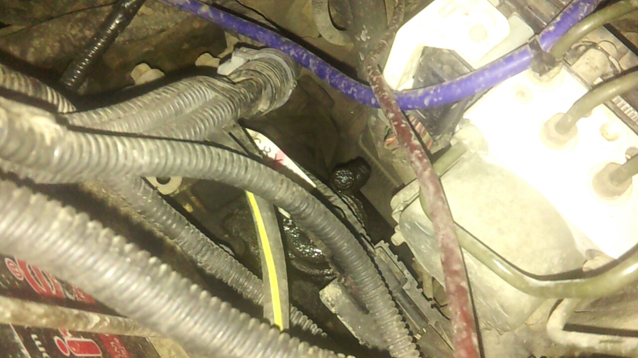

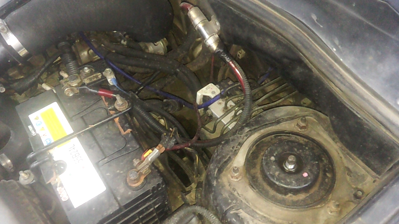

Сегодня заметил одну странную вещь. Какая то странная штучка выплевывает масло, по запаху похоже на АТФ. В сервисе нихера не поняли что это такое и сказали что выбрасывает излишек масла из коробаса, говорят что я перелил. Но все же подскажите что это) Фотки выкладываю по порядку, как к этой вещице подходить)

Сапун коробки это.
Re: Подскажите что это?
Сообщение jam » 21 ноя 2013, 17:42
сам ты сапун!
это регулятор гидротолкателя тормозной ленты на барабан тормозной в директ клатче, во как загнул)))
там есть две манжеты, видимо высохли от времени и начали пропускать масло. ну или кто-то тут лазил за каким-то хреном и повредил манжету при сборке.

это значит, что надо заменить манжеты!
вот их номер MD 759015
а вот так выглядит на схеме это дело http://www.japancats.ru/CImage.ashx?Pat ... &Width=800
они под номерами 27283

ну если продавит хорошенько, ничего хорошего из этого не выйдет точно.
масло убежит, давления на поршень не будет, работать будет не правильно, что-нибудь да подгорит внутри :)

Так мне показалось по фотке, что давит из-под сапуна. Вот и загадило вокруг маленько.
