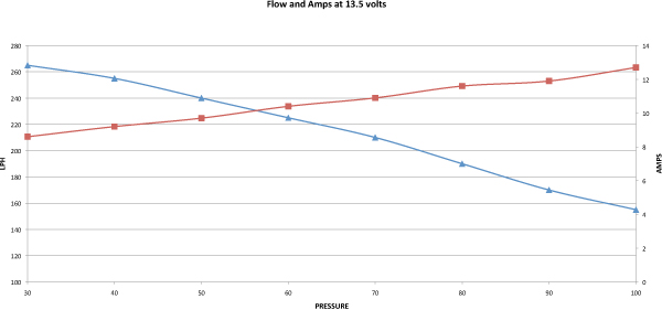

конечно это совсем ахтунг, если посмотреть пример дайчверкса 255л
http://www.deatschwerks.com/resources/fuel-pump-tech/dw200-fuel-pump-tech
при 33 psi то биж 3 бара должно быть в районе как раз 255
если как мнимум вольтаж был 13.5
