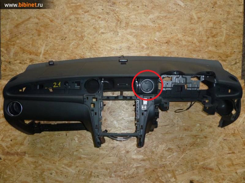

Ребята, расскажите пожалуйста последовательность действий по выемке всех частей обведенных красным кружком. Сейчас там стоит датчик буста, я хочу туда обратно установить воздуховод.

снимаешь рамку магнитофона, потом рамку монитора , потом уже облицовку вместе с датчиком. аккуратно пластик ОЧЕНЬ хрупкий. воздуходув прикручен к облицовке изнутри.

Рамка магнитофона и монитора просто на защелках сидит?

Да! Поддевай и тяни на себя.
