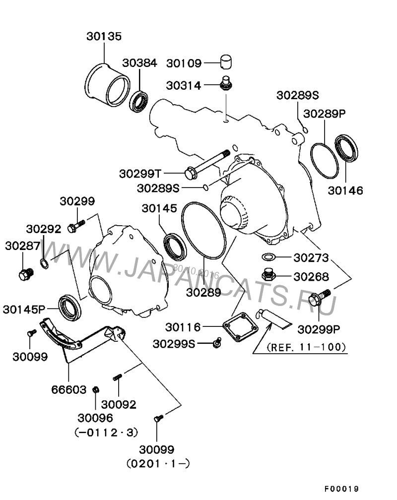

Сообщение k-fidget » 30 окт 2016, 09:23
День добрый! Парни, подтеки АТФ между раздаткой и коробкой. Это уплотнительное кольцо или какой-то сальник?
Я подозреваю что в этом виноват 30289Р.
k-fidget
Сообщений: 456
Откуда: Нижний Новгород
Благодарил (а): 173 раз.
Поблагодарили: 38 раз.
Тел.: 89601665552
Сообщение jam » 30 окт 2016, 11:36
либо 30289S
надо герметосом обильно смазать перед установкой, если эти оринги не новые.
и что за масло у тебя там течёт, атф?
Сообщение k-fidget » 30 окт 2016, 22:48
АТФ течет
k-fidget
Сообщений: 456
Тел.: 89601665552
Сообщение jam » 31 окт 2016, 00:07
а из раздатки у тебя норм масло слилось? или в перемешку с атф?
Сообщение k-fidget » 31 окт 2016, 07:34
Не в перемешку. В меру светлая жижа.
k-fidget
Сообщений: 456
Тел.: 89601665552
Сообщение jam » 31 окт 2016, 08:30
тогда один из этих орингов потёк.
