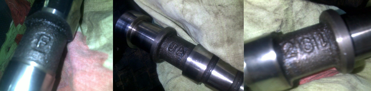

Сообщение pisyakot » 16 авг 2016, 13:32
Привет всем. Подскажите что за валы ?
Из надписей только JA и F, цифра 26 и перевернутая 1

Сообщение t527rus » 16 авг 2016, 13:50
А ты померяй диаметр кулачка и высоту.Хоть высоту подъема узнаем.Круг поиска сузится.Да и можно прикинуть,насколько благородное происхождение.
