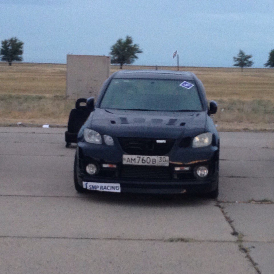

Сообщение serega30rus » 14 фев 2016, 07:27
Всем привет , не знаю куда впихнуть этот вопрос , у меня кастом передний бампер ,у.большинства он тоже не сток с губой и прочее , скажите как теперь юзать буксировочную петлю ? А вдруг че ,а меня даже отбуксировать не за что или я кого нить ? Сзади вроде сток бампер ,но петли тож как то утоплены , бампер однозначно тросом покоцаешь ? Помогите советом или решением

Сообщение Strogan » 14 фев 2016, 10:22
Эвакуатор.
А вообще треки не ломаюцо :))
Сообщение serega30rus » 14 фев 2016, 10:24
А на эвакуатор как ? Там ж лебедка ,тьфу тьфу тьфу конеш ) но все же ? Никто не мудрил кастом петли ?)) или ченить типо того

Сообщение михаил82 » 14 фев 2016, 12:01
Я делал крюк для транспортировки. Над повторителем сигнала поворота() под бампером в телевизоре и сЛёва и Справа есть площадка с резьбой. Перед покраской по весне я заморочился - сделал отверстие в бампере и подобрал аккуратную заглушку , в магазине метизов купил метровый прут с резьбой и к нему купил ввертыш с проушиной и гайку для доп фиксации , прут подпилил до нужной длинны и положил всё это в багажник на черный день.
Если приглядеться то можно увидеть на фото очертания заглушки на бампере сразу над повторителем поворота
