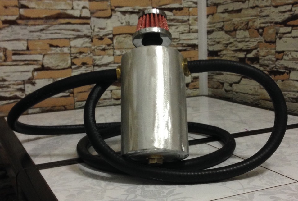

В предложенной мною конструкции с отдельным обратным клапаном, как у меня, ничего не будет срать во впуск на бусте. Полностью.
В пайп перед турбой тоже ничего не попадет, читай внимательно, какую я предложил схему.
Я читал внимательно.
"отдельный обратный клапан" ..."на бусте выдувать уже на улицу"....ну ну....блоуоф на клапанную крышку йобана....прям чтоб масло летело на всю подкапотку когда стравливать будет
То пишешь что не хочешь во впуск заводить, то пишешь, что подкапотку засрешь, если на улицу вывести.
Определись уже.
Определись уже.
В маслопомойку выводить, а не в подкапотку

C00LM4N писал(а):То пишешь что не хочешь во впуск заводить, то пишешь, что подкапотку засрешь, если на улицу вывести.
Определись уже.
Серёга, Вы чо там в нии курите?)
Рассверливается клапанная крышка, убирается твой говноклапан и заводится всё в помойку, а с помойки через фильтрик в атмосферу и всё.
C00LM4N писал(а):Влад, я писал выше, зачем.
Чтобы продлить жизнь маслу?? Которое мы и так меняем раз в 5ткм??? Ну согласись, хрень же. Жизнь маслу больше продлит маслокулер.
В общем, я в данном споре на стороне Миши - нехер картерным газам во впуске делать. Их место за бортом.
Температура их вряд ли будет выше температуры ож. Им же надо через весь блок пройти.
Я не припомню чтобы руке было горячо, когда я запускал двиг с открученной маслозаливной или снятым шлангом.
Вот на бусте можно действительно в атмосферу. Соорудить систему из 2 клапанов, чтобы из впускного пайпа в разрежении могло затягивать свежий воздух в картер, а на бусте выдувать уже на улицу.
Сергей а в картере разве есть разрежение? Там мне кажется наоборот всегда будет повышенное давление. Разрежение возникает во впуске и камере згорания.

Миша, разрежение подается в картер из коллектора для его продувки свежим воздухом.
В каком месте ? Через что он подается? Через клапанную крышку?

ну а через что же ещё.

что вы так привязались до системы вентиляции?у всех корчи ппц.ничего там не летит такого во впуск чтоб стало плохо.по крайней мере во впуске чисто все.никакого намека на масло

C00LM4N писал(а):Миша, разрежение подается в картер из коллектора для его продувки свежим воздухом.
Разрежение? Подается в картер?
Серег, ты физику процесса можешь описать?
Да. То же, что подать давление, только со знаком минус относительно атмосферного. Все?

VVV писал(а):C00LM4N писал(а):Миша, разрежение подается в картер из коллектора для его продувки свежим воздухом.
Разрежение? Подается в картер?Серег, ты физику процесса можешь описать?
физика процесса: на холостых во впускном коллекторе разряжение(давление НИЖЕ атмосферного) высасывает картерные газы через трубку с клапаном возле маслозаливной. а дабы не создавать разряжение под клапанной крышкой, давление уравнивается через пассивную трубку возле датчика распредвала
как то так
