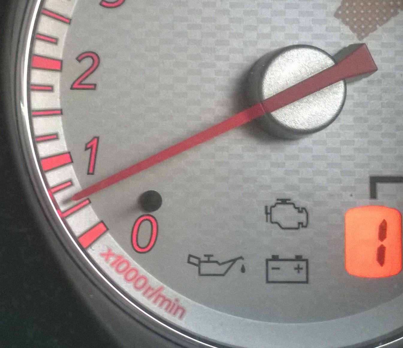

Сообщение frododo88 » 19 авг 2015, 19:22
Парни, чё за дела? Еду в пробке и уже второй на глохну, когда стою. В чем проблема?
frododo88
Сообщений: 464
Благодарил (а): 84 раз.
Имя: Дима
Сообщение frododo88 » 19 авг 2015, 19:34
Вот обороты когда стою
frododo88
Сообщений: 464
Имя: Дима
Сообщение VVV » 19 авг 2015, 21:04
Как вариант - РХХ наелся или байпасный канал ну очень грязный.
