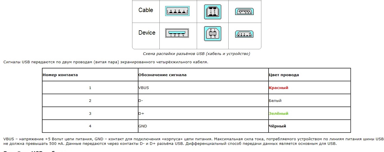

два провода должны от АЕМ идти на этот 9пиновый разъём ко 2 и к 5му пину(название колодки - мама RS232(DB-9) Голубой провод нужно посадить на 2 пин или на красный провод, а 5 пин нужно запитать на массу, либо же повесить массу на зеленый провод колодки мама RS232(DB-9)-так гласит инструкция)
....Отхреначил старую мышку - там от юэсби разъёма 4 провода зелёный, красный, белый и синий.
Так можно мне без всяких переходников сразу сворганить провода на юэсби провод или нет, кто шарит?
Сообщение jam » 09 мар 2013, 22:13
Миша, ком портов на ноутах уже лет 10 не делают :) да и на компах тоже...))))
тебе надо вот такой переходник купить http://www.masterkit.ru/main/set.php?code_id=214386
ну или аналогичный с проводом, они разные бывают.
взять ком проводок, к нему подрубить лямбду и уже втыкать в этот переходник.
Сообщение C00LM4N » 09 мар 2013, 22:14
15 пин это же д-саб, реально ламер ))))
Сообщение михаил82 » 09 мар 2013, 22:40
да я понял уже) начитался уже.... бля где б его теперь надыбыть, пиздец какойто-хочетсяпобырому купить гденить.... А чё никак эти два провода на юэсби неполучиться сразу замкнуть провод? Только через этот ёбаный переходник?
Ниже распиновка юэсби.... Можно накинуть провода от аем сразу на пины от юэсби или только искать переходник?
Последний раз редактировалось михаил82 09 мар 2013, 22:46, всего редактировалось 1 раз.
Сообщение jam » 09 мар 2013, 22:42
только через него
Сообщение михаил82 » 09 мар 2013, 22:48
Блять штож я инновейт то не захотел подождать.....аем ебать его в сраку с его ком выходом
Сообщение jam » 09 мар 2013, 23:00
так у инновейта всё аналогично)))))))))))
Сообщение михаил82 » 09 мар 2013, 23:05
Так нахуя америкосы их делают под ком порты до сих пор? Или у них на макентошах они до сих пор есть :shock:
